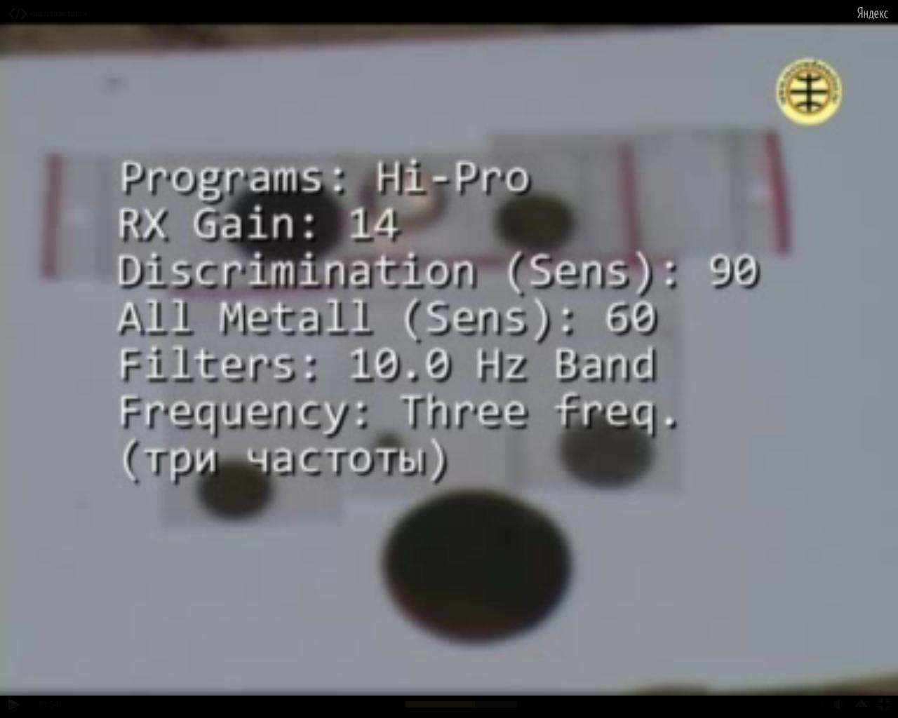

post Feb 14 2011, 19:50
Создана #1179
Сообщений: 689
Зарегистрирован: 9-December 09
Пользователь №: 13,683
Репутация: 31 кг
В принципе я и считал. что детектор так работает по 1-ой частоте и сразу по 3-м частотам одновременно.
Но вот программа при тестировании на видеообзоре по V3:
Тест сделан на 3-х частотах. Получается, что полной, объективной информации о приборе мы не видим. Тем более, если еще учесть каков там грунт. Это мое мнение. А как считаете вы? И оптимальны ли настройки прибора? Подскажите, кто хорошо разбирается в этом приборе.
