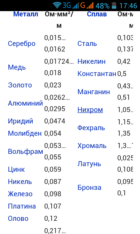

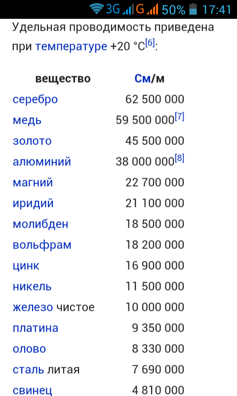

Почему золото считается металл низкой проводимости для МД, ведь в таблицах удельной проводимости и электрического сопротивления золото стоит выше алюминия? Я раньше думал, что малое значение ВДИ связано малыми размерами, тонкими и разомкнутыми по форме изделия.

QUOTE(Копрайтер @ Feb 16 2017, 18:58)
Это так просто говориться, что-бы людям голову не забивать... ВДИ это не проводимость(хотя в расчете ВДИ она участвует), ВДИ это угол. С Ув.
