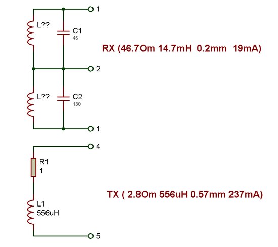

Вопрос к Сергею BSG.
Согласно рисунка в пердающей обмотке ТХ установлен резистор на 1Ом, зачем он и можно ли обойтись без него?
С Ув.
Made in Ukraine
bsg
post Dec 16 2016, 13:09
Создана #11289
Сообщений: 1,495
Зарегистрирован: 25-December 10
Из: Украина, Харьков
Пользователь №: 24,466
Металлоискатель: Spectra V3i (2.02)
Репутация: 95 кг
QUOTE(GROMMERS @ Dec 16 2016, 12:57)
С Ув.
У 10ки2Д стоит термистор, это чтобы по холоду 5копЕ2 в минус не перекидывало. Можно и без него. С Ув.

Grommers
post Dec 16 2016, 13:16
Создана #11290
Сообщений: 896
Зарегистрирован: 5-November 14
Из: Украина
Пользователь №: 2,323,068
Репутация: 75 кг
QUOTE(bsg @ Dec 16 2016, 12:09)
Спасибо! "+"
