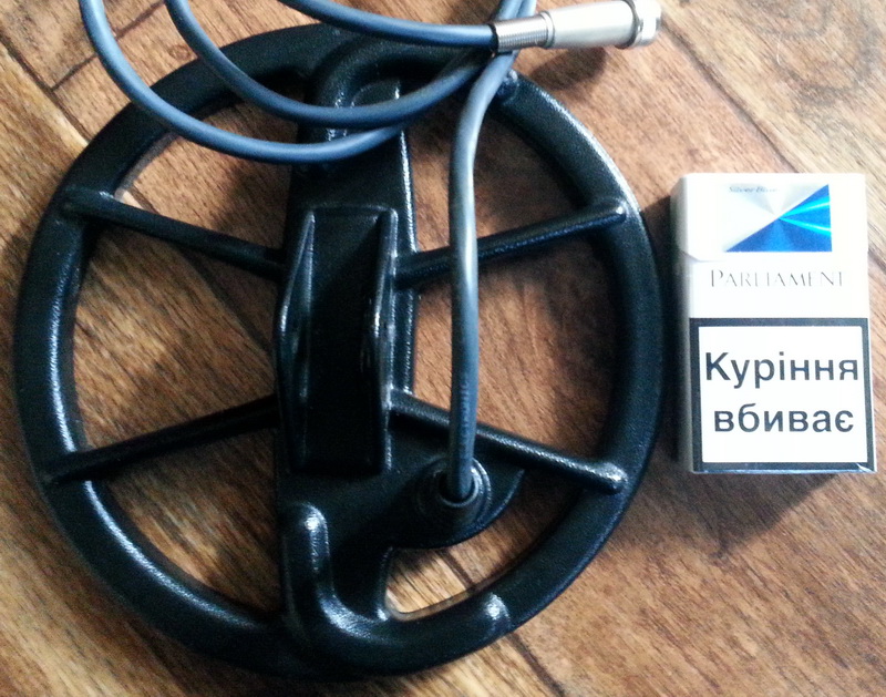

post Oct 24 2016, 14:26
Создана #11269
Сообщений: 4,020
Зарегистрирован: 2-April 08
Из: Подольск
Пользователь №: 4,159
Признаный автор
Металлоискатель: V3i/MXT
Репутация: 1364 кг
Приехала 10-ка от MX Sport ..была бы у Спектры сразу в таком исполнении facepalm.gif
Катушка не самая лёгкая - с защитой почти 600г
Корпус литой, с усилителями, пластик на вид крепкий.
Заливка немного с перекосом - похоже при застывании катушка лежала не ровно.
Защита снимается/одевается легко, к центру бортики с пропилами(для слива воды).
Подключил катушку к V3i - работает ))
Но на 22 частоте %ПС большой ..на 2,5кГц и 7,5кГц всё хорошо
VDI на всех частотах на месте
Думаю, на M6 и MXT будет отлично работать(частота та же что и у MX Sport)
На фото распиновка на стандартный 5-pin штекер Whites
Диксон

QUOTE(Диксон @ Oct 30 2016, 18:48)
То что лучше пролита понятно, отсюда должна быть стабильность. По сравнению со штатной спектры, по глубине есть ли разница?
Стабильность должна быть из-за нового литого корпуса - у штатной спектровской десятки корпус дутый, коробит его
В поле ещё не проверял, но пока нравится - перепаял штекер, ПС на 22 частоте упал до 19% при Rx=8(до этого подключал через переходник) ..в принципе даже с бустом работает
и ещё интересный момент..
отрезал родной штекер - а в кабеле кроме двух пар Rx и Tx, ещё 4 тонких провода blink.gif ..распаяны на остальные контакты штекера - может в MX Sport подразумевается идентификация катушки
QUOTE(ветер @ Oct 31 2016, 15:28)
Я думал полегче будет, на вид она кажется как легенькая, напоминает Ultimate.
да пусть будет тежелее )) - лишь бы работала
мне этот размер нравится
Сообщение отредактировано WaS: Oct 31 2016, 15:53
