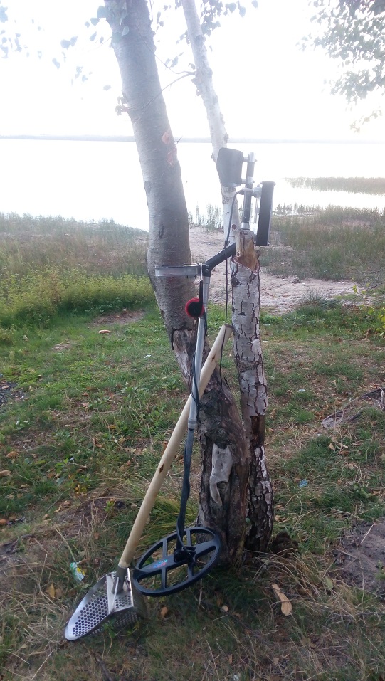

Отплавала моя спектра летний сезон по морям и озерам :-)  По находкам себя окупила с лихвой...
Благодарит за вложенные силы )))
QUOTE(GROMMERS @ Sep 1 2016, 08:14)
Сейчас поставил цель в поиске 2-4 грамовых золотых цепочек (крупнее двенадцатая находит). Надо подобрать катушку, буду благодарен за советы.
С Уважением.
QUOTE(asgo @ Sep 1 2016, 10:12)
На вскидку 6\10 эклипс дд. И часто встречается и точно ухватистей к мелочи, чем 12 руль.
ещё аналогичная Detech SEF WSS DD 5x10" - довольно цепкая катушка

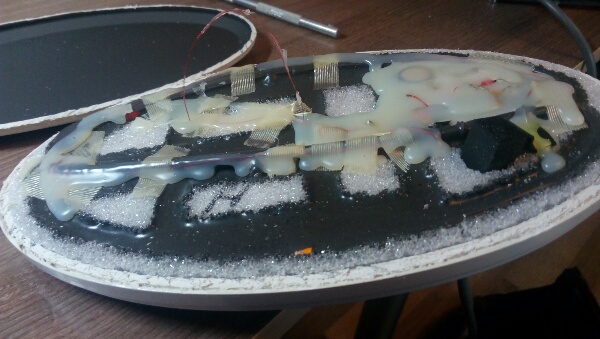

Прикупил снайперку 6х10 для подводных поисков ювелирки, перепаял разъем на герметичный, залез в воду... и все :-) На данный момент потеря сигнала в режиме трех частот составляет 43% :-( , катушка глючит... Визуальный поверхностный осмотр не выявил каких либо дефектов. Резюме: все эти пустотелые катушки от вайтса не годятся для подводных поисков на глубине свыше одного метра. Пока что подозрение на наличие конденсата внутри катушки. Буду вскрывать, сушить, заливать полость компаундом с микросферами и перед приклеиванием крышки досводить петлей ориентируясь на показания потери сигнала на приборе...
Буду благодарен за любые советы и замечания по восстановлению катушки.
Сообщение отредактировано GROMMERS: Sep 23 2016, 12:29
Made in Ukraine
WaS
post Sep 23 2016, 11:19
Создана #11257
Сообщений: 4,020
Зарегистрирован: 2-April 08
Из: Подольск
Пользователь №: 4,159
Признаный автор
Металлоискатель: V3i/MXT
Репутация: 1364 кг
QUOTE(GROMMERS @ Sep 23 2016, 10:39)
....Буду вскрывать, сушить, заливать...
не стоит заморачиваться - пустотелые катушки в любом случае не подводные
..лучше купи detech 5х10
Grommers
post Sep 23 2016, 12:31
Создана #11258
Сообщений: 896
Зарегистрирован: 5-November 14
Из: Украина
Пользователь №: 2,323,068
Репутация: 75 кг
QUOTE(WaS @ Sep 23 2016, 10:19)
Василий, так я и планирую заполнить полость компаундом...
Made in Ukraine
WaS
post Sep 23 2016, 12:36
Создана #11259
Сообщений: 4,020
Из: Подольск
Признаный автор
Репутация: 1364 кг
QUOTE(GROMMERS @ Sep 23 2016, 12:31)
попробуй, но думаю не получится нормально залить - проще полностью переделать катушку
Grommers
post Sep 24 2016, 21:04
Создана #11260
Сообщений: 896
Из: Украина
Репутация: 75 кг
Вскрыл, в катушке воды не оказалось. Разогрел феном термоклей и освободил петлю. Свел баланс на всех частотах до приемлемого показателя потери сигнала. Свободное пространство по максимуму заполнил термоклеем и приклеил назад крышку, сейчас сохнет. Пробное включение впечатлило, работает на максимальных показателях с включенным бустом, чувствительность отличная...
