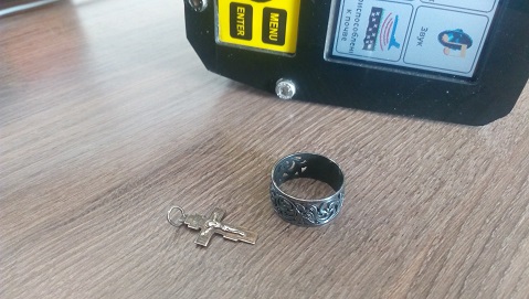

Отплавала моя спектра летний сезон по морям и озерам :-) По находкам себя окупила с лихвой... Отдельное спасибо BSG за катушку 12fast, несмотря на размер - доставал ней золотые цепочки... Порадовала и удивила скорость работы на мусоре.
Сейчас поставил цель в поиске 2-4 грамовых золотых цепочек (крупнее двенадцатая находит). Надо подобрать катушку, буду благодарен за советы.
С Уважением.

QUOTE(GROMMERS @ Sep 1 2016, 09:14)
С Уважением.
На вскидку 6\10 эклипс дд. И часто встречается и точно ухватистей к мелочи, чем 12 руль.
