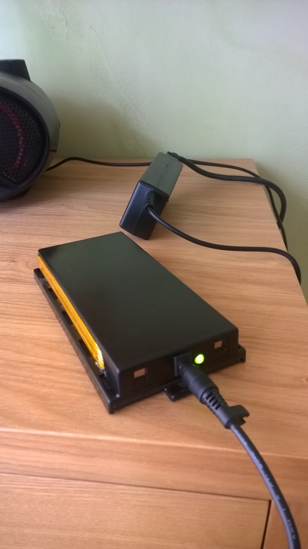

Получил сегодня от Василия (WaS) аккумулятор на 4000 ma, изделие выполнено очень качественно, зарядное устройство прилагается. Главное, - аккумулятор сидит в теле прибора плотно, не болтается. Василий, я очень доволен, большое спасибо !

QUOTE(_spb_piter @ May 19 2016, 19:52)
Он еще и легче, я сравнивал со своим предыдущим(коробка для батареей+8аккумов ANSMANN) получалось Васин аккум на 55 грамм легче. С ув.

QUOTE(bsg @ May 19 2016, 19:35)
Сергей, не совсем так..
у тебя АКБ на Li-Ion элементах 18650 - он легче штатного бокса с батарейками
а АКБ на Li-Pol 4000mAh немного тяжелее
