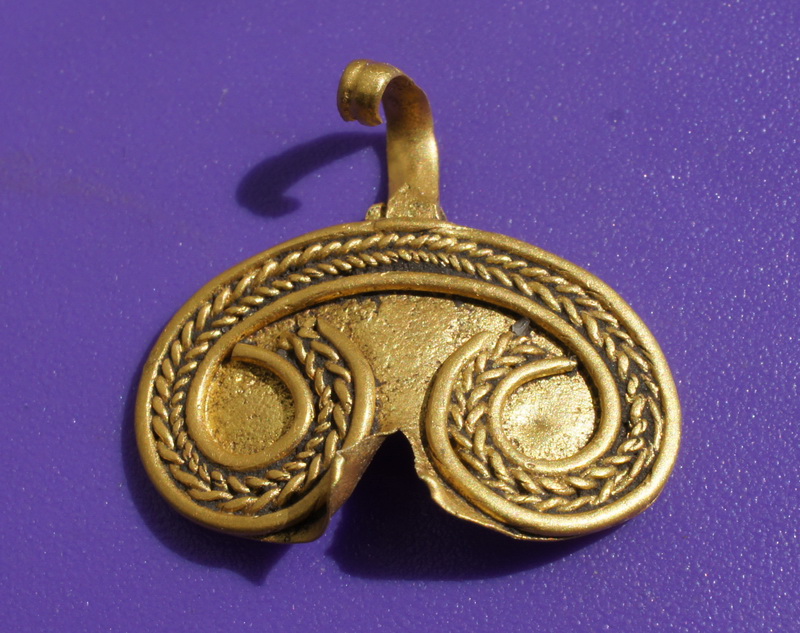

Я тоже пару недель назад со спектрой на тесты выезжал(до этого последний раз с ней на копе прошлым летом был), "крайний" вариант 12й тестил...
Вот результат:
Раньше думал, что у нас Au по старине нету(слишком далеко от границ Римской империи мы находились), как оказалось, иногда встречается...
С Ув.

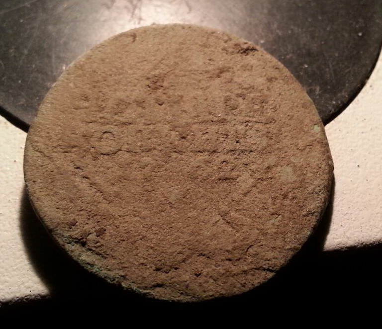

А я себе такую "фартовую" 12ю сделал...
Всего с ней два выхода было:
1й лунница из Au, сегодня 2й выход и... 4 коп барабаны...
Надо почистить и должна быть хорошая...

QUOTE(bsg @ May 8 2016, 21:58)
А монетка хороша. Судя по рельефу не затертая и под слоем грунта должна быть нормальной. Но может быть проблемное место "на семь часов"... вроде как просматривается "бронзянка"(?). Мой Вам совет: только механическая расчистка без какой либо химии (детское мыло это тоже химия).
