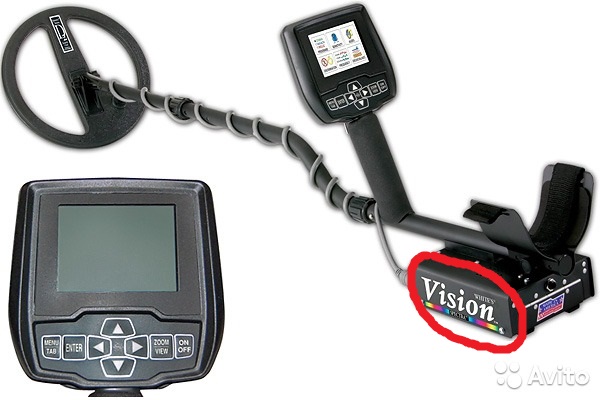

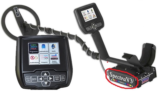

Скажите пожалуйста, чем отличаются эти два прибора между собой? White's Spektrum V3i и White's Spektrum V3i Vision. Что дает эта приставка Vision?
Сообщение отредактировано Ozik: Apr 3 2016, 16:35

QUOTE(Ozik @ Apr 3 2016, 17:34)
Вижон самый первый, без русского языка и т.д. - прошивка 1..., v3i это прошивка 2... С Ув.
