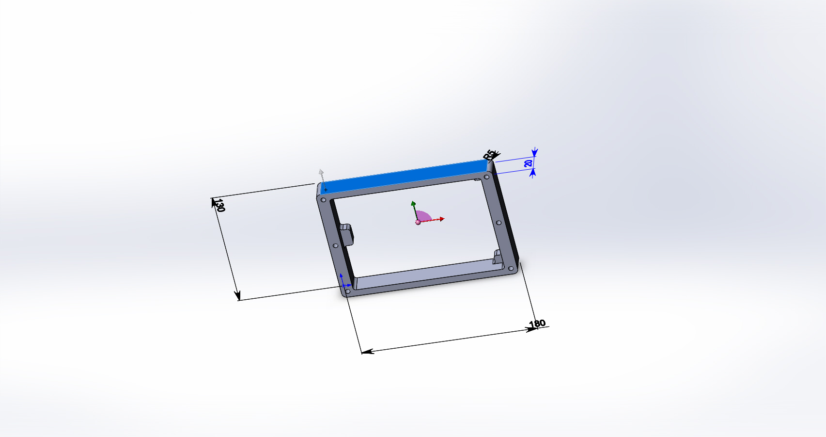

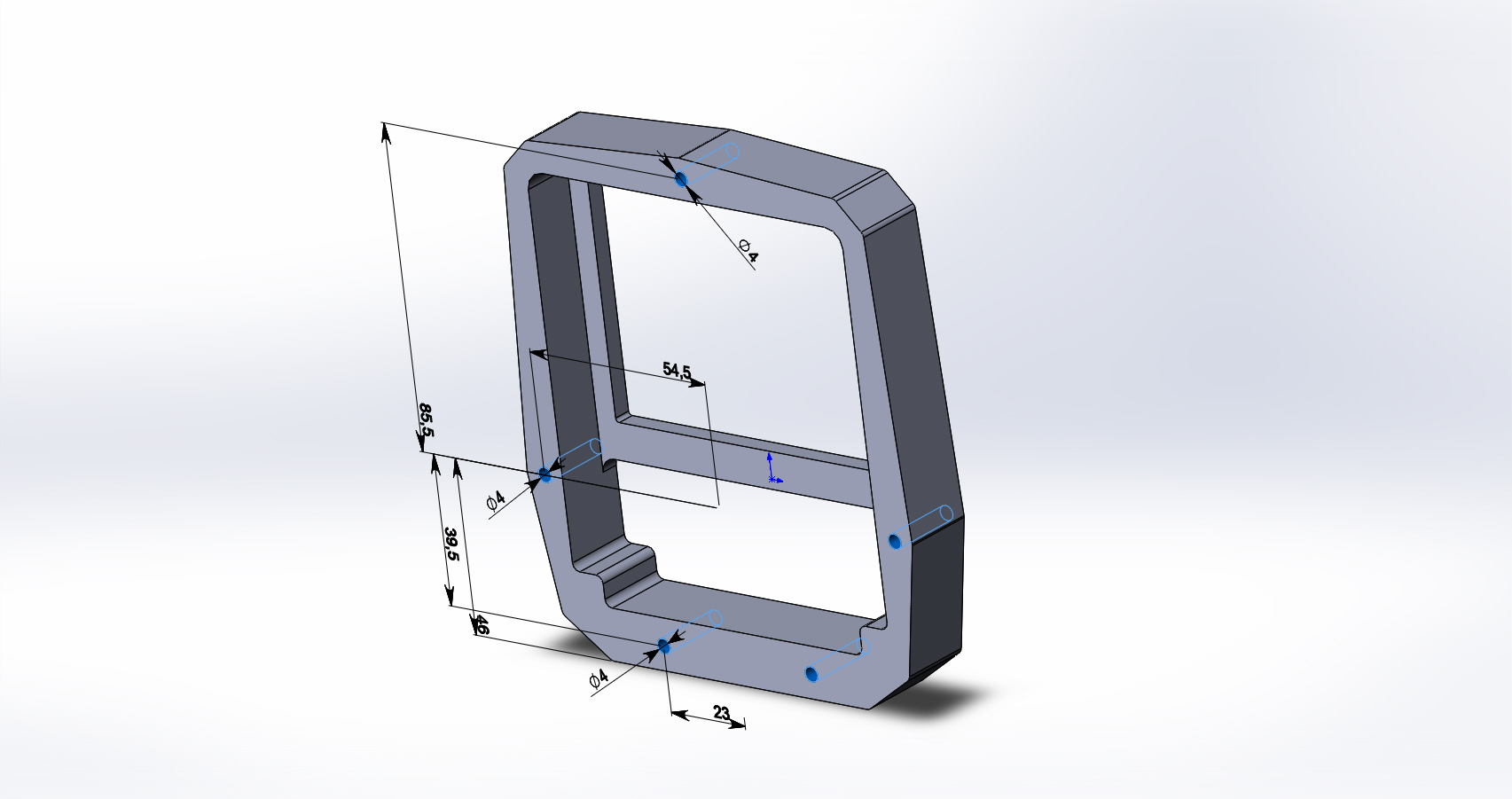

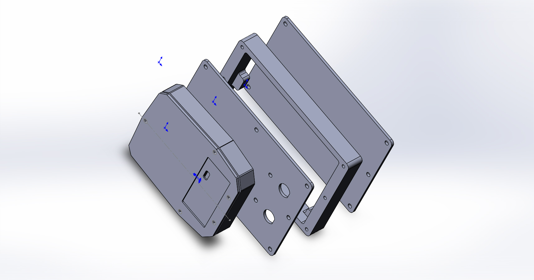

Сообщение отредактировано GROMMERS: Mar 28 2016, 01:49

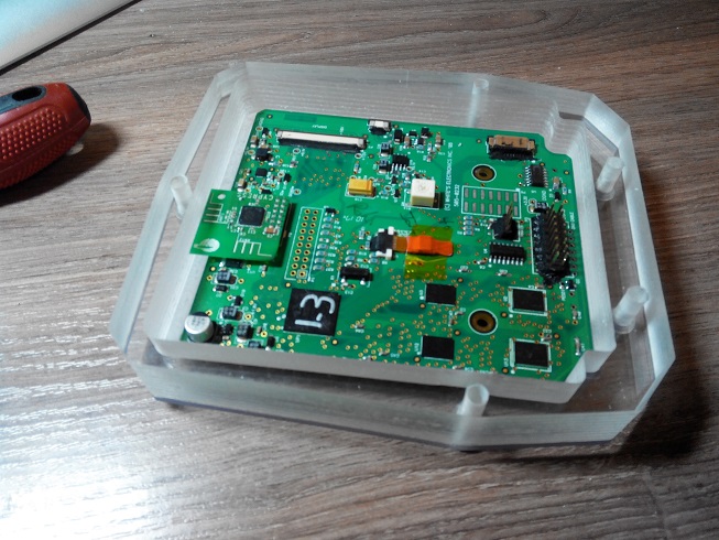

Плата управления... В отверстиях метчиком нарезаем резьбу М5 для последующей сборки всего блока болтами
Сообщение отредактировано GROMMERS: Mar 28 2016, 01:56
Made in Ukraine
Grommers
post Mar 28 2016, 01:58
Создана #10980
Сообщений: 896
Зарегистрирован: 5-November 14
Из: Украина
Пользователь №: 2,323,068
Репутация: 75 кг

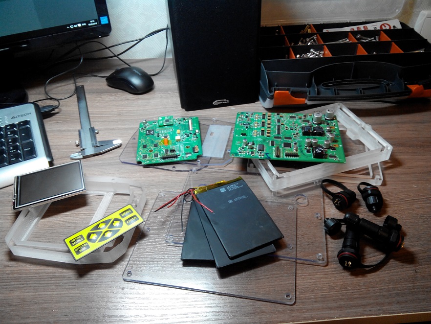

Ну и в живую
Сообщение отредактировано GROMMERS: Mar 28 2016, 02:00
