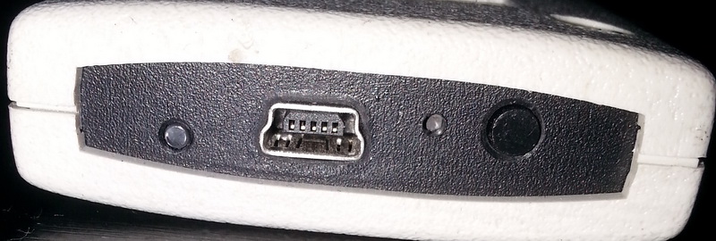

WaS
Привет.
Подскажи, пожалуйста, за что отвечают вот эти кнопки на твоем БП блоке?:
С Ув.
Mail: b-s-g@ukr.net
Skype: B--S--G

QUOTE(bsg @ Feb 27 2016, 15:14)
WaS
Привет.
С Ув.
Привет.
крайняя кн. включает индикатор уровня заряда акб(только когда блок включен)
та что ближе к разъёму - reset ..на случай если блок завис
