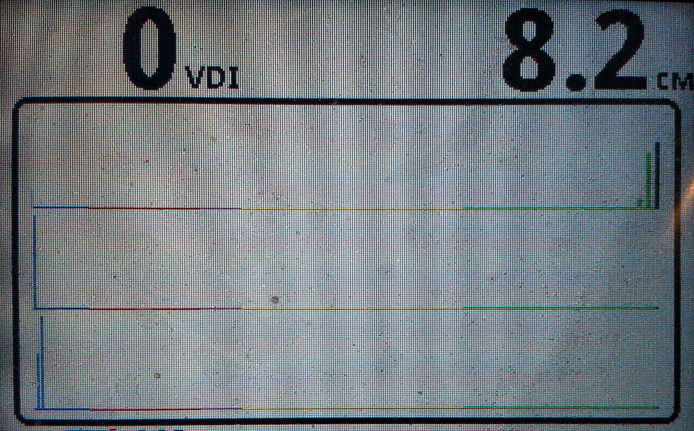

Сейчас случайно наткнулся... Возможно поможет для 100% определения горячего камня:
при настройках: корреляция, охват =190, переход=выкл.
На фото показания на феррит и горячий камень. Если сравнить показания спектрографа и показания ВДИ видно что прибор "сбоит" при расчете(т.к. при ВДИ = 0 палочки спектрографа должны быть ровно в середине полосы). Иногда, при махах, ВДИ проскакивает и -95, он в итоге возвращается к 0.
ПС: проверял в квартите так, что нужно будет перепроверить в реальных условиях.

Мне хотелось бы иметь привязку к многочастотному прибору , а не к одночастотному.
В дальнейшем , если будет несложно, повторите этот опыт с моими пожеланиями.
Я понял , что у них есть алгоритм "Соль". Некий промежуточный результат по отношению к нашему... Это научно - объективно.
Будете в наших краях - заходите.

QUOTE(Lvovich @ Feb 23 2016, 19:37)
Спасибо .
В общем то все понятно. Несмотря на то , что мешающие факторы (соленая вода и феррооксиды) слабо выражены.
Кирпич желателен в крупных кусках , мелкие оказывают большее рассечение магнитного потока и вносимый от совокупности  "кирпичиков"сигнал уменьшается .
Ну и "на дне 5см кирпича" маловато. Не лучше ли было банку забить средними кусками под завязку и залить соленой водой? ddd.gif
режим "соль" у спектры в принципе возможно скорректировать под любые сложные условия - при калибровке этого режима в качестве эталона можно брать какую угодно кирпично-солёную смесь и именно эти результаты будут учитываться в обработке сигнала
перекалибровать V3i не просто - это меню закрыто
..но у V3 калибровка открыта - для опытов/тестов то что нужно
