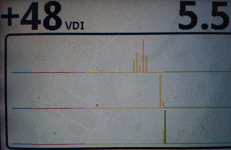

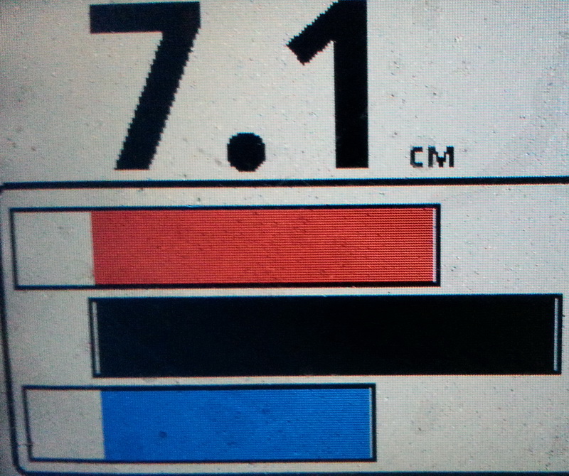

В основном копаю по звуку, на график не смотрю, в лучшем случае, смотрю на показания ВДИ.
Показания спектрографа смотрю только в одном случае если нужно определить ненужную, часто повторяющуюся цветную цель на каком-то месте, например если много пробок из под водки или гильз.
Например, берем показания гильзы:
Я запоминаю показания графиков спектрогфафа: верхний сдвинут влево, средний и нижний тоже чуть сдвинуты относительно друг-друга.
Дальше вхожу в режим пинпоинта:
Запоминаю длину полос относительно друг-друга: нижняя полоса чуть больше верхней.
Все, запомнил, теперь еще одну или две таких цели выкопал, если подтверждается ненужная цель, значит больше их не копаю.
Так-же стоит обращать внимание на ширину "расчески" на каждой из частот, часто бывает, что одна из частот на какую-то конкретную цель "расческу" растягивает на всю ширину ВДИ.
Но это не "панацея", все-же пропуски нужных целей возможны, так-что если есть вероятность что на этом месте могут попадаться интересные цели в этом ВДИ то лучше копать все.
Сообщение отредактировано bsg: Feb 9 2016, 21:40

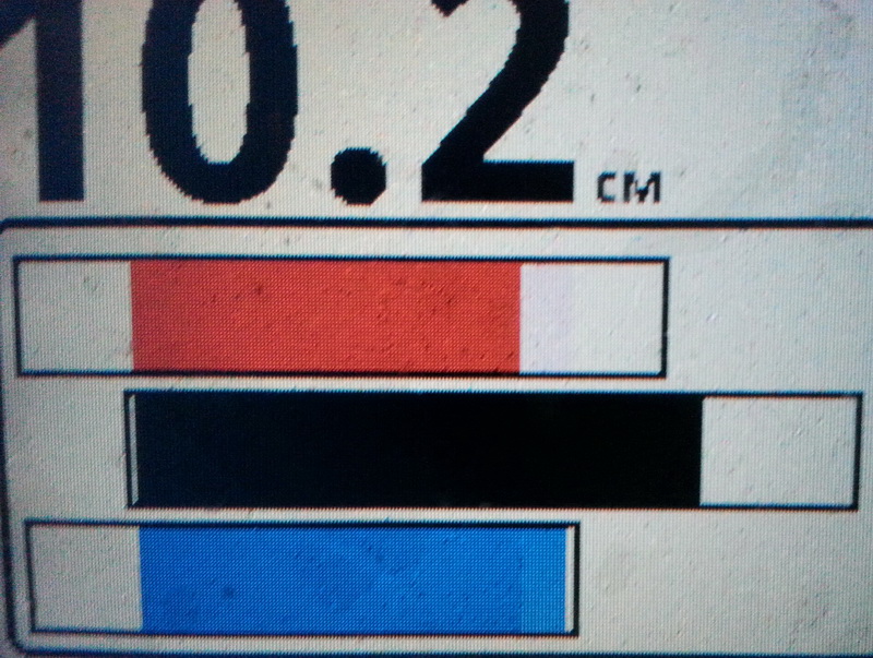

В довесок к предыдущему посту, вот показания 3копСССР:
На спектрографе нижний и средний график на одном уровне, в режиме пина верхняя полоса длиннее нижней.
С Ув.
