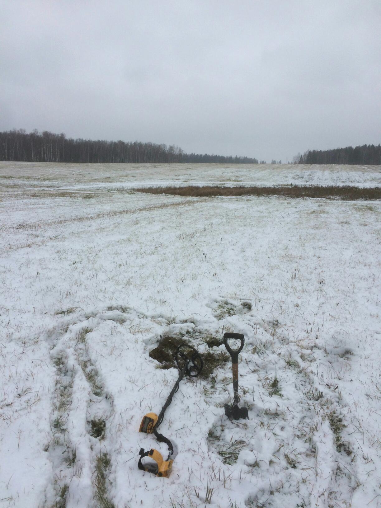

QUOTE(bsg @ Oct 24 2015, 14:33)
У меня не получилось убрать(крутил настройку по горячим камням - как-то она не помогает...), пробуйте включить корреляцию и уменьшать "охват", или офсет в БГ можно попробовать покрутить, поставить компенсацию на соль в БГ. Если сильно достают - включите режим "соль". С Ув.
Компенсация на соль в балансе грунта действительно помогает. Все ложняки 92-95 самоликвидировались.
Правда не экспериментировал, что с глубиной стало, но прибор по вчерашнему снежку вел себя замечательно.
Какие минусы ( если они есть) у компенсации на соль в бг?
Сообщение отредактировано superkivals: Nov 16 2015, 08:51
