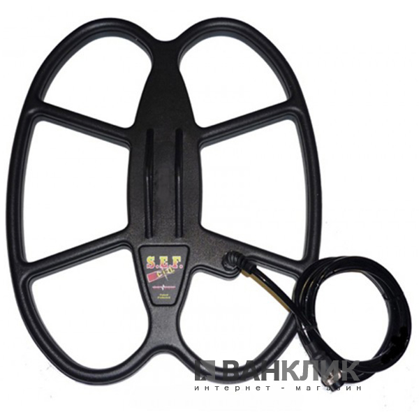

Ситуация такая: у меня Whites Spectra V3i и катушка Detech SEF 12*15. 100% знаю что дело в катушке (заводская 10 д2 работает нормально). Итак, когда подключаю к мд включаю и постоянно показывает вди +18 +19 и на землю и на воздух (это в положении когда кабель перетянут на левую сторону через штангу)а когда кабель перетягиваю на правую сторону (на ту где кабель присоединяется до основы ) то она начинает выдавать перегрузку...В чем может быть дело , как решить проблему и сколько приблизительно может стоить? Заранее благодарен

Здравствуйте. bsg. Ситуация такая: у меня Whites Spectra V3i и катушка Detech SEF 12*15. 100% знаю что дело в катушке (заводская 10 д2 работает нормально). Итак, когда подключаю к мд включаю и постоянно показывает вди +18 +19 и на землю и на воздух (это в положении когда кабель перетянут на левую сторону через штангу)а когда кабель перетягиваю на правую сторону (на ту где кабель присоединяется до основы ) то она начинает выдавать перегрузку...В чем может быть дело , как решить проблему и сколько приблизительно может стоить? Заранее благодарен

QUOTE(stolik @ May 15 2015, 15:37)
День добрый, катушка новая или нет(т.е. сначала работала нормально а потом появилась проблема или сразу после покупки)?

QUOTE(bsg @ May 15 2015, 14:40)
С Ув.
Катушка куплена месяц назад бу, работала нормально, сегодня выехал на коп и началось такое....

QUOTE(stolik @ May 15 2015, 17:24)
Посмотрите нет-ли трещин на корпусе, так-же посмотрите не перекрутился-ли провод в штекере.
Какой %ПС показывает? Хранили ее как перед этим(ни чем не придавливали)?

QUOTE(stolik @ May 15 2015, 14:30)
QUOTE(stolik @ May 15 2015, 16:24)
надлом кабеля у ввода в катушку - болезнь всех катушек с жестким кабелем
Nibusxs

Тема с кабелем понятная ,а как его меняют ? Это вскрывать катушку ? Есть ли там соединение и как изолируется кабель в месте выхода наружу? И кто у нас сегодня умеет чинить катушки ? Столько вопросов )

QUOTE(Nibusxs @ May 16 2015, 06:03)
Нужно вскрыть катушку со стороны подошвы, (лучший вариант добраться до концов обмоток и верхней проволки экрана), и заново переподключить кабель, залить провод компаунтом, после нанести экранирование, потом опять залить защитным слоем.
Другие варианты ремонта не долговечны - 1-2 выхода.
