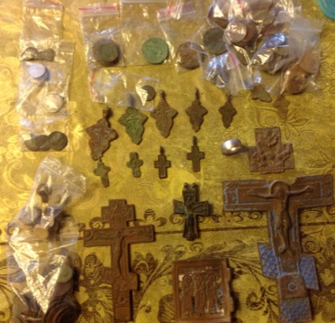

QUOTE(bsg @ May 2 2015, 09:11)
Это понятно в приблизительном чтении. У меня местность с очень разноплановыми целями, вот это с начала сезона, левой верхний чешуя, нижний правый видно, поэтому пытаюсь объять необъятное и хожу только на трех частотах, пытаюсь минимизировать копание мусора.
