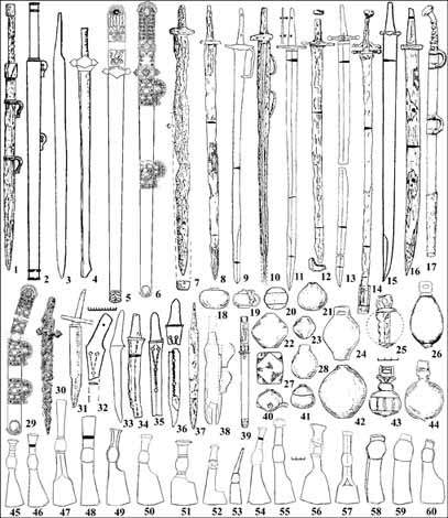

Могут быть как хазары 9 век (см. картинку), так и русские дружины 10-11 века.
