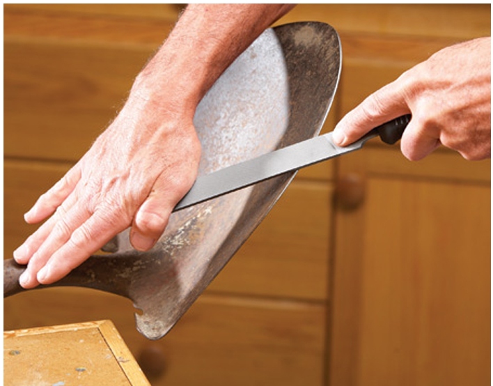

Закину сам. Пример Заточки с внутренней стороны.

QUOTE(egonja @ Sep 13 2015, 10:40)
Темы обе прочитаны. А вообще то я про фото написал, т.к. её то и не хватает многим. И не надо так злиться.  smile.gif  лучше  alko_2464.gif
Абсолютно верно - навстречу острой кромки!

Заточил с внутренней стороны + сделал зубчики. Чехольчик сшили с женой на железку, ношу в чехле детектора, или в руке. Ну или в машине. Без него давно все разрезало и исцарапало бы.

Я тоже всегда точу лопату с внутренней стороны и по краям на 2/3 от лезвия. Так удобнее корни рубить прям лопатой (топор не нужно носить) - перерубает корень в 4-5 см в одного (реже) двух ударов.
