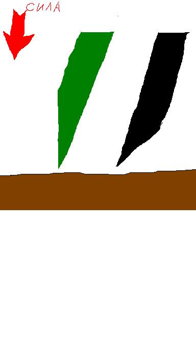

Лопата затачивается только с выпуклой стороны. При погружении грунт давит на срез (как правильно написал кто-то из парней, правильный - под 40 градусов), "выталкивая" лопату к верху и к центру - так легче будет вынимать ком с целью. Заточите вогнутую сторону - грунт будет выдавливать лопату в сторону от цели - замаетесь вынимать ком. Конечно, если сила есть..., то можно и о вертикальном срезе порассуждать (кой-то ... он нужен)... .
QUOTE(Mэтт @ Jun 28 2011, 20:20)
В саперных лопатах затачивают нижнее ребро с передней (вогнутой) стороны, ширина фаски 6—8 мм. В пехотных лопатах затачивают нижние и боковые ребра с передней (вогнутой) стороны, ширина фаски 3—5 мм. Наставление по военно-инженерному делу, 1984
Подведу итог многолетним спорам.
Для копания ЗЕМЛИ, без рубки древесных корней, удобнее заточка по ВЫПУКЛОЙ стороне, как рекомендует Земснаряд "так легче будет вынимать ком с целью". Таким образом затачиваются садовые лопаты с тонким лезвием для копания картошки.
Для рубки древесных КОРНЕЙ удобнее заточка с ВОГНУТОЙ стороны, как рекомендует Мэтт, и наставление по военно-инженерному делу. Смысл такой заточки в том, что отрубленный кусок корня отодвигается вперёд, а оставшийся в земле неподвижный корень не мешает движению лопаты. Таким образом затачиваются сапёрные лопаты с толстым лезвием.

Я точу с обратной стороны под 45 градусов. Как стамеску. Когда втыкаю лопату ногой она проворачивается на себя и часть усилия отрывает и приподнимает землю. И перерезает корни. Получается аккуратная, закругленная лунка. Если точить со внутренней стороны, то усилие пойдет от себя, лопата будет уходить от себя и под копателя. Ямка будет с расширением книзу.
Так же, если ямка уже глубокая, то при обкрамсывании боковых стенок вы не сможете поставить лопату ровно-вертикально. С моим вариантом заточки это не проблема - даже при некотором угле лопаты относительно стенки она не закопается. С заточкой изнутри лопата пойдет в грунт и ямка будет в виде груши.
