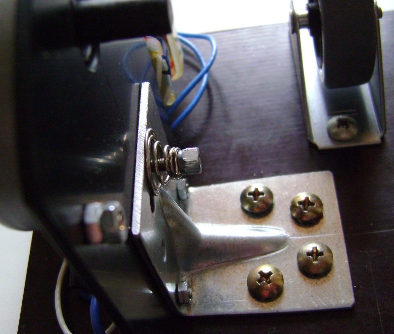

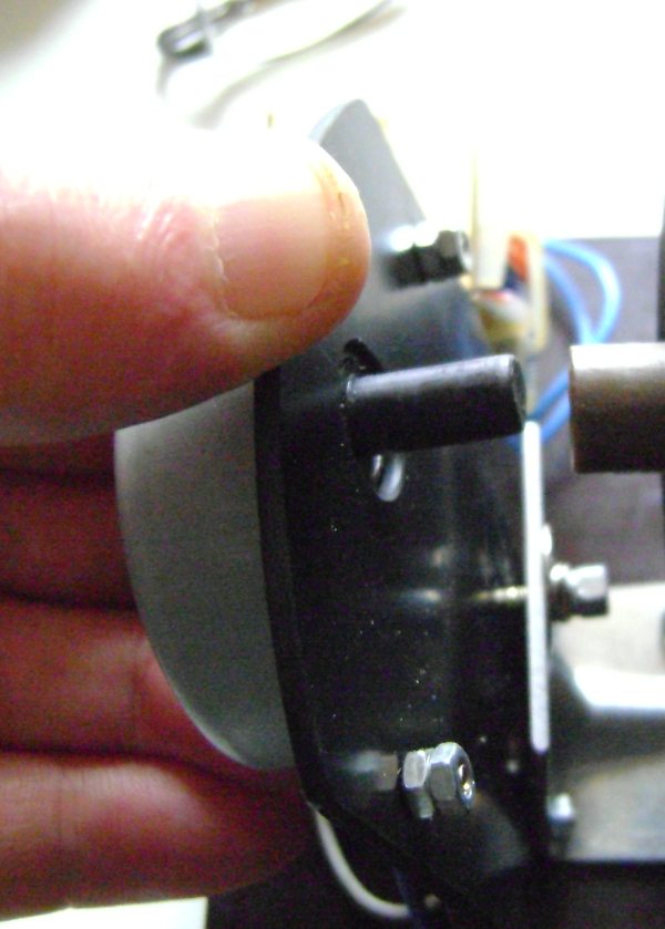

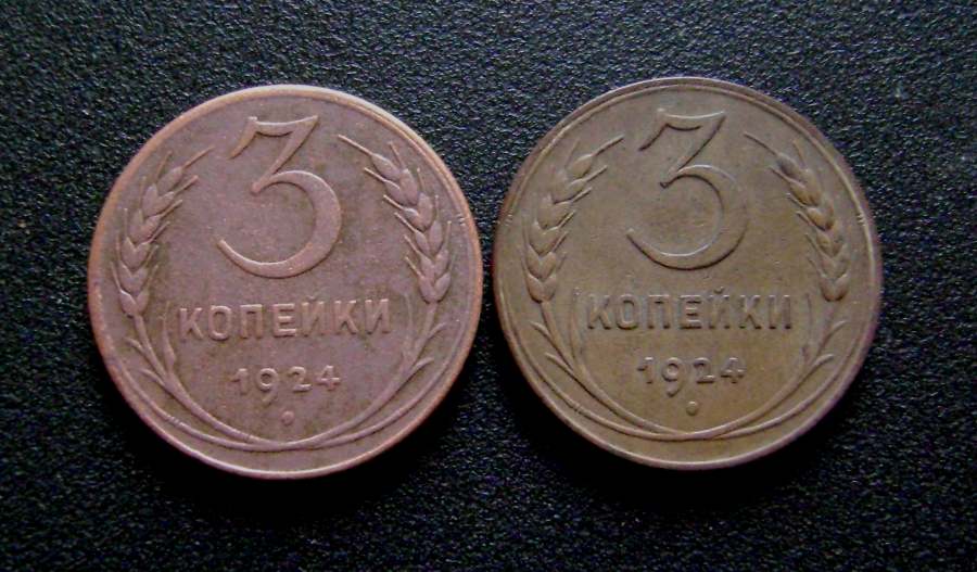

Медь..
И доработка обоймы двигателя, для упрощения снятия (установки) барабана

Добрый день. А медь до чистки можно увидеть.

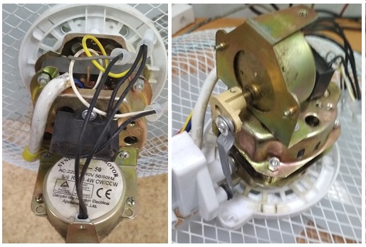

Если у кого то возникнут сложности с добыванием моторчика от микроволновки, то можно еще
добыть такой же из привода поворота напольного вентилятора, Немного по мощнее, обороты как у ТС. Но тут уже нужно думать - как делать зацепление с барабаном.
