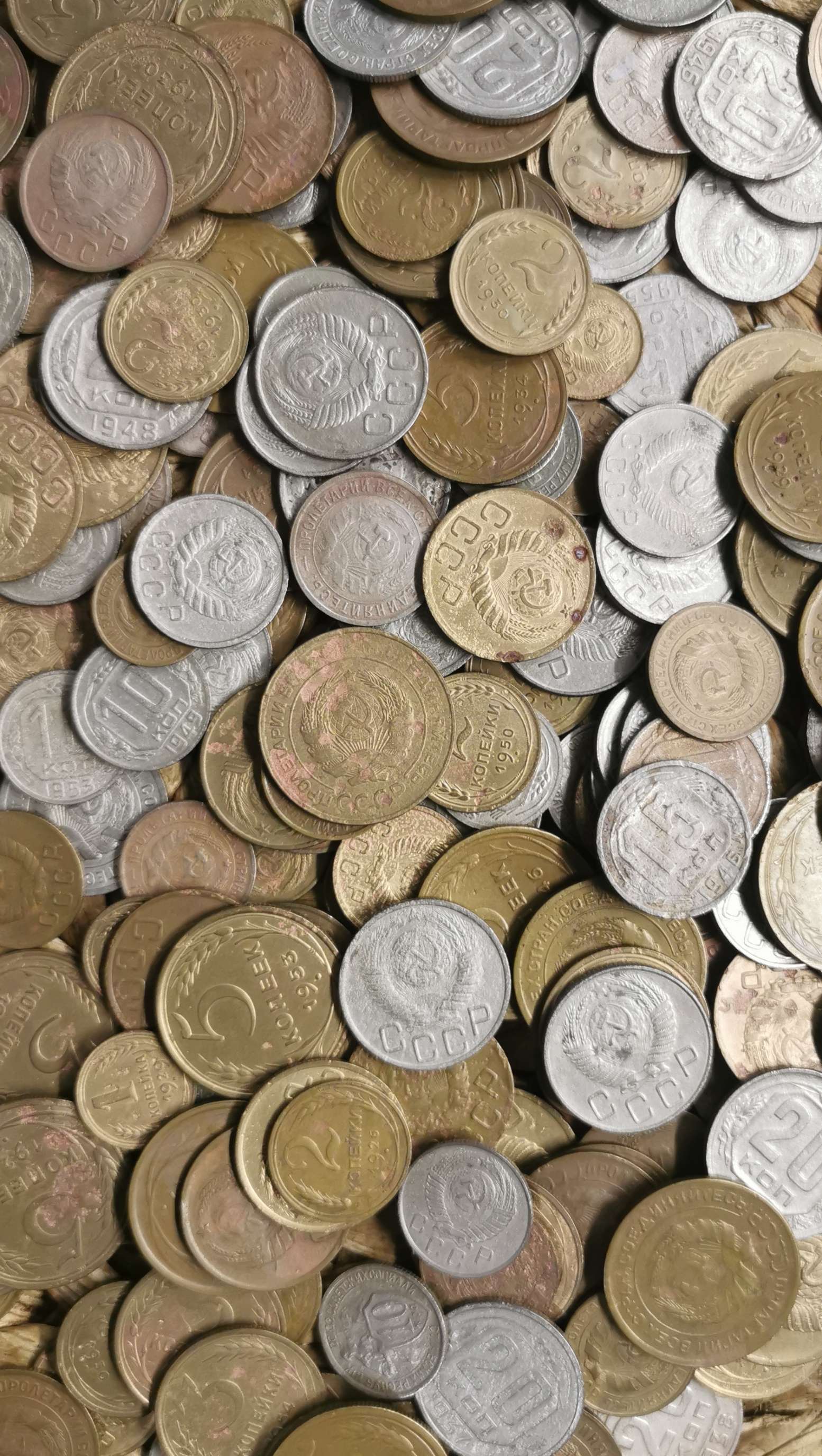

И каковы результаты, из последнего?
Может ноу-хау какоето добавлено?
Я вот понял, что чистящих порошков не нужно, они пену дают и качество падает.
Воду нужно менять каждый раз полностью, иначе монеты, особенно ранние Советы, темнеют.
Ну и мои результаты, из последнего.
