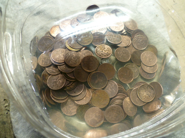

Приветствую! Тема, созданная Остапом, многим интересна. Прочитав ее в прошлом году, создал аппарат.
Тут набралось немного "неколлекционной", примерно 700 грамм, галтовочных тел тоже гр. 700 (мелкого твердого щебня, фракции 3-5 мм.) засыпал в барабан, длина его 330мм. (муфта 110мм. и муфта компенсационная тоже 110ая) и до 40% объема долил воды.
Включил на ночь, получилось 12 часов крутил мотор, он у меня на 220 вольт , американский, от аппарата для приготовления попкорна, крутит 10 оборотов в минуту. Результаты и детали на фото. Получается красиво, все отмывается и матово блестит.
Да и еще добавил стол. ложку соды.

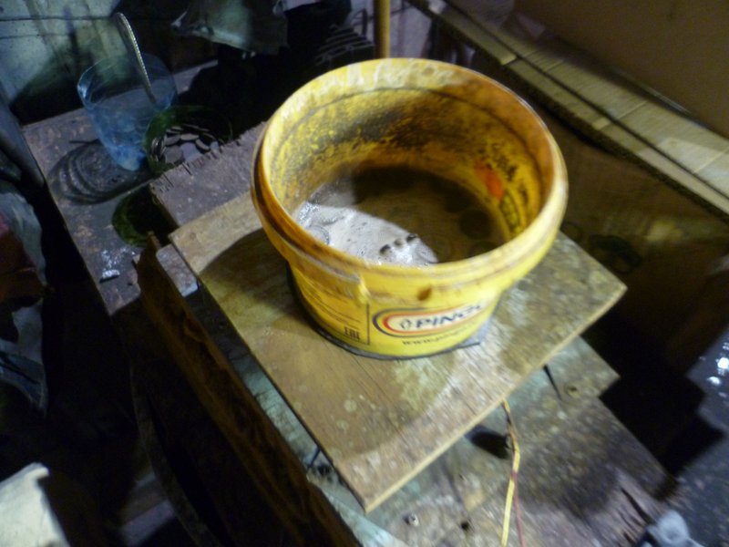

Ну вот, вроде сваял свою галтовку. Завтра буду пробовать в деле.

Смотрится неплохо. Мотор от микроволновки, у него внутри пластмассовые шестерни. Желательно разгрузить ось моторчика, поставив барабан на четыре ролика. У меня в таком виде как у Вас, проработала всего две недели. с уважением

Умаялся выравнивать 4 ролика сразу, ни в какую не хочет на всех сразу крутиться. В лучшем случае крутится только на 3-х. Вот если бы ось двигателя с барабаном соединить каким-то другим образом, чтобы убрать с двигателя нагрузку...только ничего в голову не приходит.

Попробуйте гибкий вал, отрезок толстостенной резиновой трубочки,,,небольшую стальную пружину подходящего диаметра, под шлиц на моторчике чего нибудь придумаете. Удачи!
п.с. Все настройки производите под нагрузкой, т.е. наполненным барабаном, тогда понятнее будет , где подкорректировать устройство!

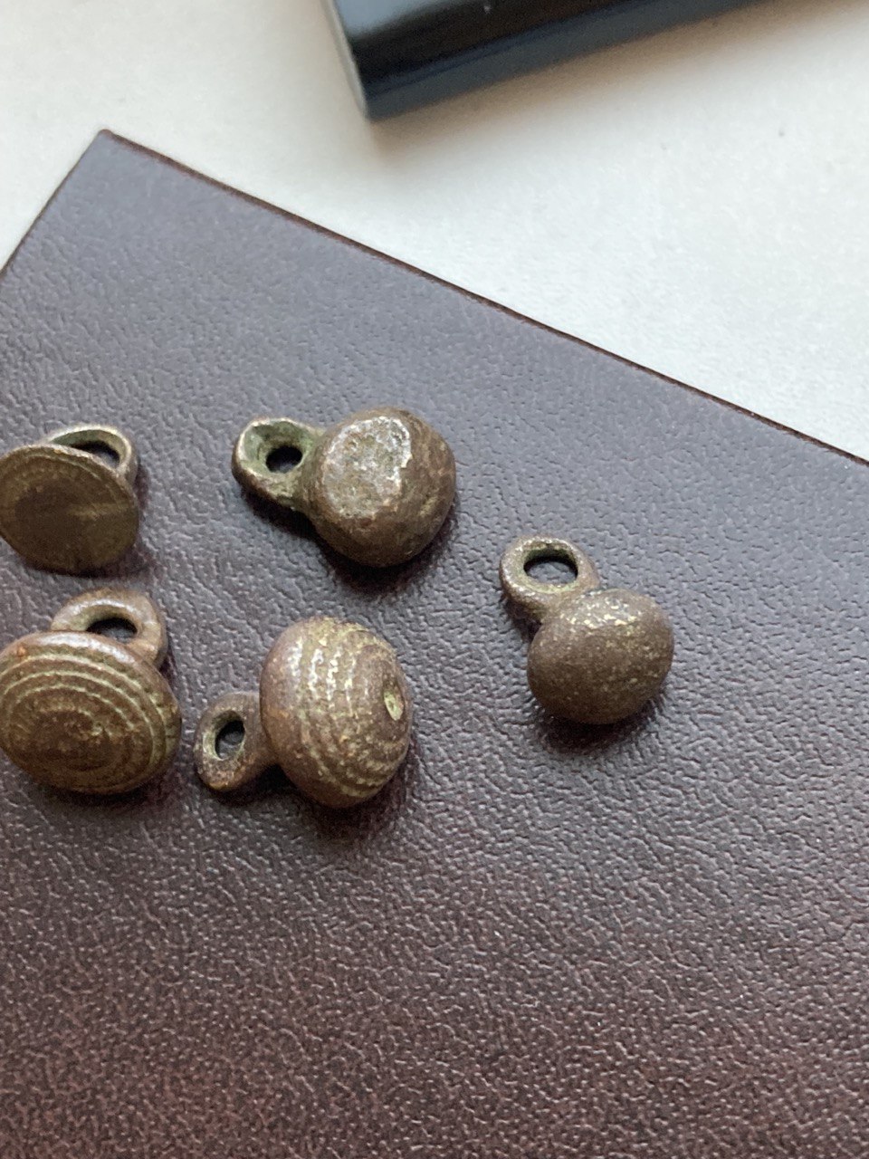

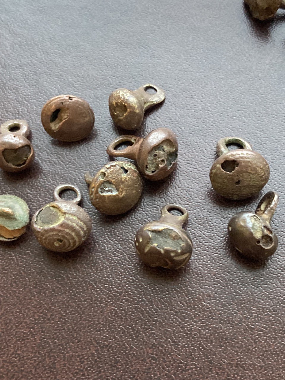

Товарищи галтующие, раз такая замечательная тема есть - отпишусь сюда чтобы не плодить однодневок.
Вот подскажите: галтовал пуговки-гирьки. Часть прошла галтовку на "ура" - засияли и показали рельеф, ана части - проявились вот такие изъяны (см фото 1). Это я передержал в галтовке их или они изначально были пробитые - у кого какие мнения ?
З.Ы. Из той партии что галтовалась меньше времени - вышли самые удачные пуги (фото 2), но и среди них есть пуговки с проявившимися прорехами.

Нет, не передержали, это дефект литья. Их изначально не видно, забиты грязью

Спасибо, понял!
