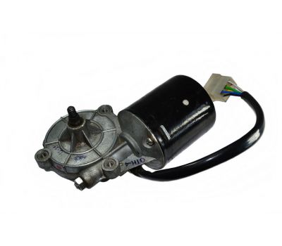

MrFix
post Jan 15 2020, 21:11
Создана #129
Сообщений: 2,340
Зарегистрирован: 10-July 12
Пользователь №: 45,105
Репутация: 410 кг
QUOTE(Mosals @ Jan 15 2020, 13:56)
... Не стал мудрить с врезанием автомобильного золотника...
Там дело пяти минут.
Для открывания, закрывания крышки выворачиваю золотник из ниппеля.
Если открыть тяжело, через золотник создаю избыточное давление ручным насосом.
А у меня крах. Слабоваты шпильки оказались, в отличии от моторчика от автомобильных "дворников".
Siniy Borod
post Jan 15 2020, 21:39
Создана #130
Сообщений: 31,274
Зарегистрирован: 2-July 07
Из: Москва, СЗАО
Пользователь №: 2,287
За работу в тылуПерсональная
Номер карты: 4276 .... 6978
Репутация: 1745 кг
QUOTE(MrFix @ Jan 15 2020, 21:11)
Я на них периодически гляжу...
Какой у них вольтаж/ампераж/скорость?
MrFix
post Jan 15 2020, 21:49
Создана #131
Сообщений: 2,340
Репутация: 410 кг
Я использую "моторедуктор стеклоочистителя 2108-3302 Калуга 176.3730". Купил за 300 руб. на авторазборе. Оборотов 20+ вроде делает в минуту. Питание от старого самодельного зарядного устройства. Крутит с вечера до утра в гараже, без присмотру. Есть нагрев моторчика, но не критичен, руку держишь свободно.

QUOTE(MrFix @ Jan 15 2020, 21:49)
А характеристики этого зарядного устройства?
MrFix
post Jan 16 2020, 12:43
Создана #134
Сообщений: 2,340
Репутация: 410 кг
QUOTE(Mosals @ Jan 16 2020, 10:44)
Вот такой результат по "цветнине". Крутил 7 часов ,сначала по-неопытности в наждачных колотых абразивах, очень грубое зерно 36-40, потом в "кафеле".
Недурственно!
QUOTE(Siniy Borod @ Jan 16 2020, 11:12)
Не скажу... Достался по наследству от отца, а ему тоже кто-то сделал.
Делали для зарядки АКБ мотоцикла, выдает 12в.

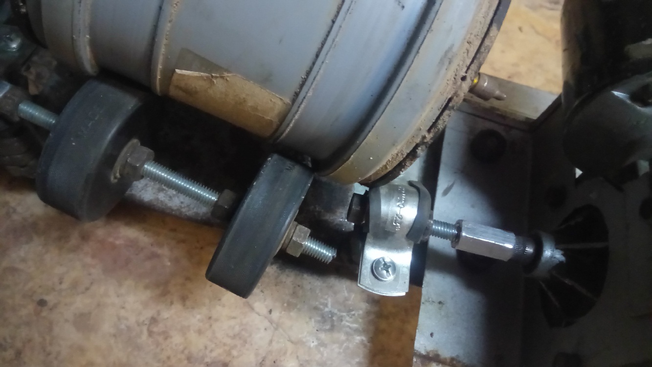

Собираю пока детали на галтовку.user posted image
Вот такой вал пойдёт взамен колес? Это валик по-моему для разглаживания фотографий.дерево резина ну и скоба.

Остап
post Jan 31 2020, 19:22
Создана #137
Сообщений: 1,294
Зарегистрирован: 6-March 10
Из: Татарстан
Пользователь №: 15,947
Металлоискатель: 3030
Репутация: 390 кг
Думаю, что проблемы с соостностью возникнут, муфты все кривоваты, барабан будет выползать с валиков. Валик вращается в скобе по принципу гвоздь в железной дырке, не самая лучшая пара при данной нагрузке.

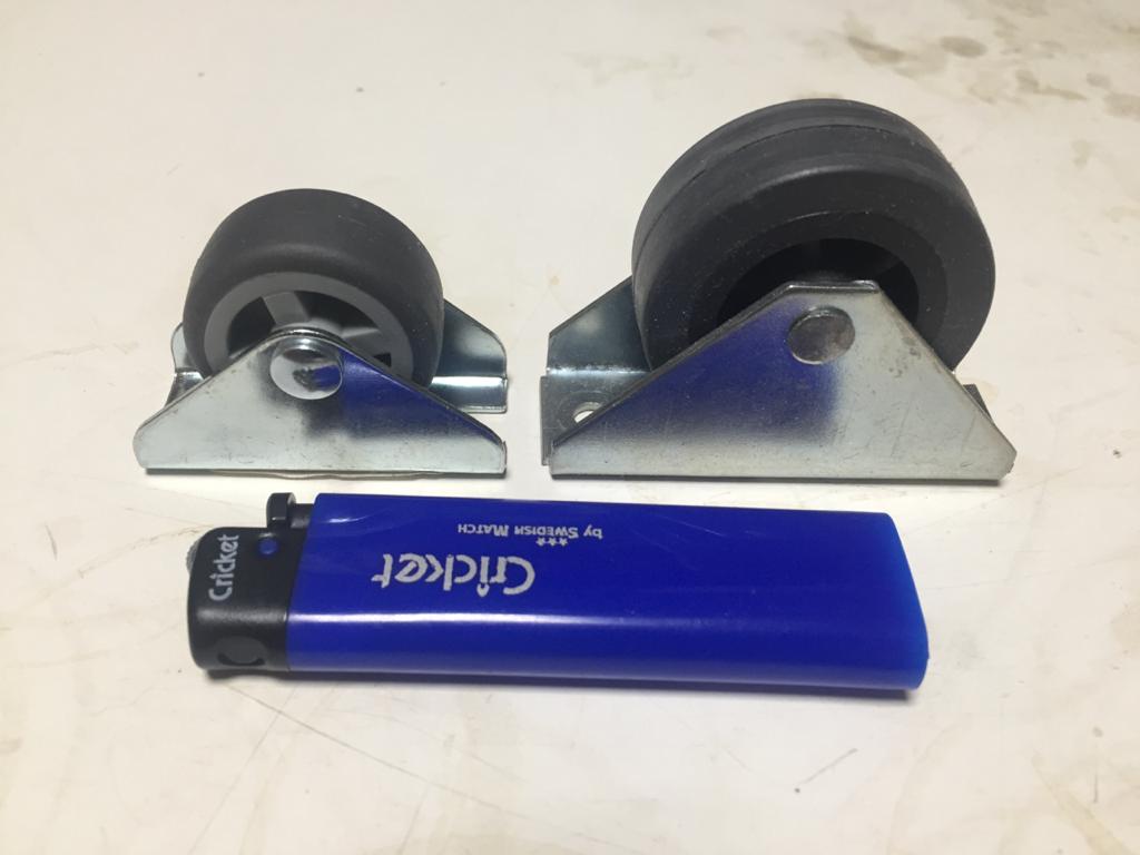

Остап
post Jan 31 2020, 20:35
Создана #138
Сообщений: 1,294
Из: Татарстан
Репутация: 390 кг
А что мешает поискать в магазинах мебельной фурнитуры подходящие колёса?
