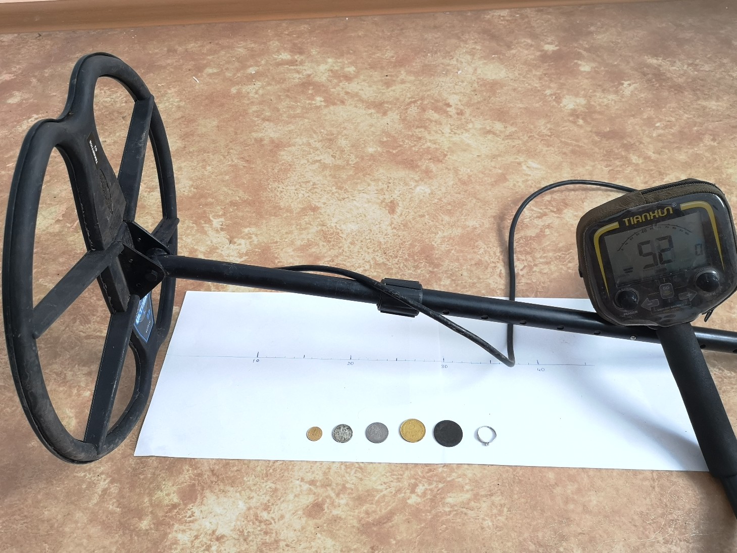

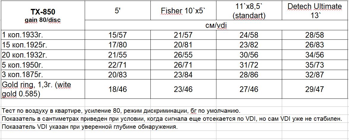

Тест по воздуху.
Сообщение отредактировано Booch: Oct 27 2019, 16:56

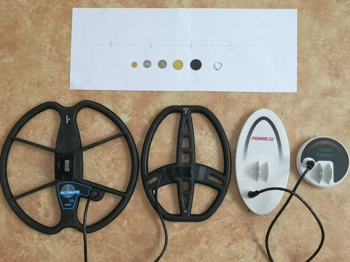

Участники теста.

QUOTE(Booch @ Oct 27 2019, 17:20)
Участники теста.
Не подскажите, detech ultimate 13" по весу легче штатной 8,5*11" ?

QUOTE(zamok @ Oct 28 2019, 02:37)
Не взвешивал, но по ощущениям легче. Работает стабильно.

QUOTE(Мотовездеход @ Oct 28 2019, 08:36)
Интересная приборка, надо малому купить, + катушки от ф75 подходят smile.gif
есть мнение, что с катушками от F75 полной совместимости нет, работать будут, но с существенным уменьшением глубины.

У двоих знакомых есть такие приборы, катуха от ф-75 работает как ранее сказали с потерей глубины и трещит, под него оригинальную катушку надо, кстати по солёным грунтам он лучше ищет, чем 75 Фишер товарища!

Можно использовать родные фирменные катушки к 19-кгц фишерам и технетиксам. Oни лучше китайских. Фишер голд баг DP, Технетикс G2. Также можно использовать катушки сторонних производителей для этих приборов.
