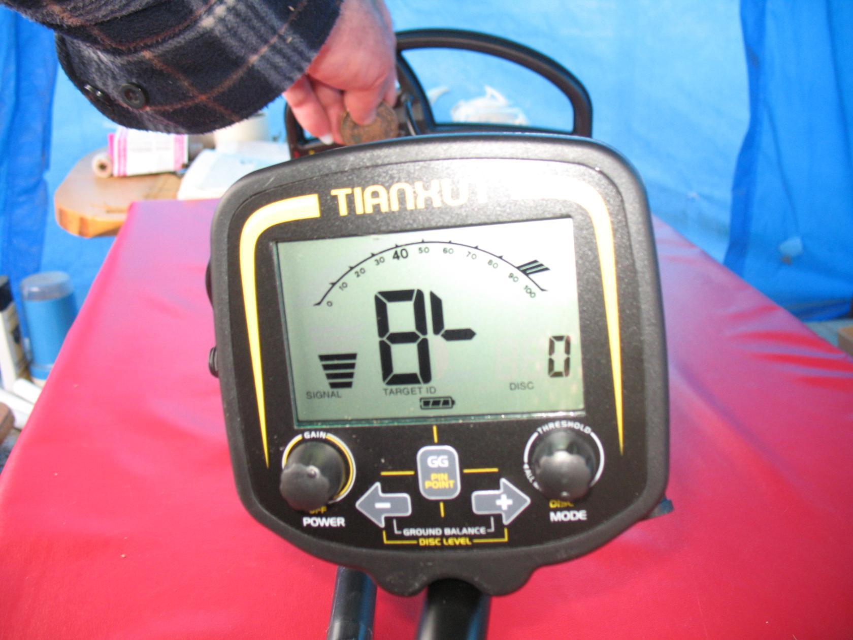

У кого есть информация по устранению неисправностей у ТХ850 .
В частности у меня на дисплее частично не отображается вторая цифра. Если кто с такой проблемой сталкивался, то подскажите способ ее решения

Посмотрите пропайку дисплея. и с проводами поаккуратней ломкие зараза.
я провода на динамик припаял другие и длиннее .теперь хорощо раскрывать.
продавец указан на упаковке .если цела. я свой приобрёл весной 2018 года.
РАБОТАЕТ без проблем .адрес продавца утерян .
