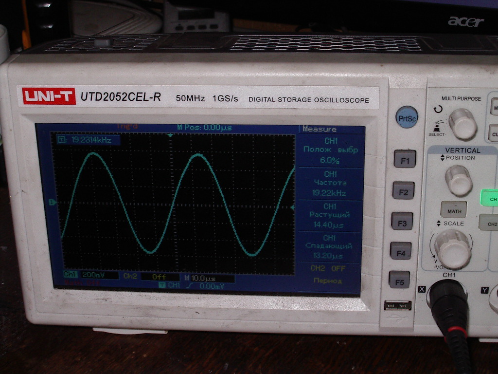

post Mar 17 2019, 10:05
Создана #60
Сообщений: 306
Зарегистрирован: 5-December 10
Пользователь №: 23,907
Репутация: 12 кг
Добрый день. Вчера выбрался на коп .За год с прибором ничего не случилось.копейки ссср
на ура .есть и империя пока медь..
Сделал замер частоты 19230кгц.
