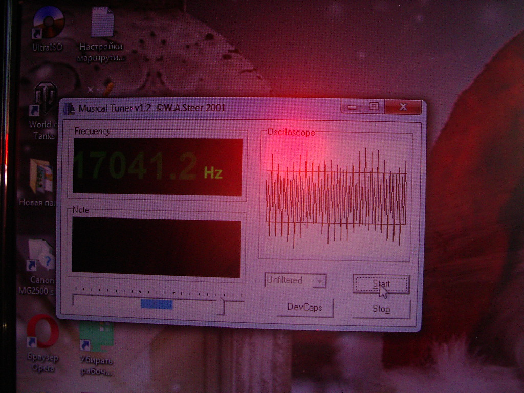

Парни я дико извиняюсь...Мой пост о том что катушка от ф75 не подходит к тх850
был ошибочным..проведя измерение tuner12 выяснилось что катушка ф75 работает лучше
и стабильней по середине показывает 18.3 кгц. в то время как штатка 17.2 кгц ..закралось
сомнение может штатка низко-частотная ..кто знает киньте схему генератора для проверки
pyni
post Jan 15 2019, 12:50
Создана #39
Сообщений: 306
Зарегистрирован: 5-December 10
Пользователь №: 23,907
Репутация: 12 кг
Вот фото .датчик -из наушника вставлен в микрофонное гнездо.винда7 -спектрометр не работает на 8 винде.микрофонный вход настроен чуйка максимум .прога в
виртуальных устройствах на звуковых платах компа.Набираете в поисковике спектрометр
на пк .кто сумел сделать замер отпишите результат пожалуйста......
фото не вставить .устройство нвзывается тюнер12
