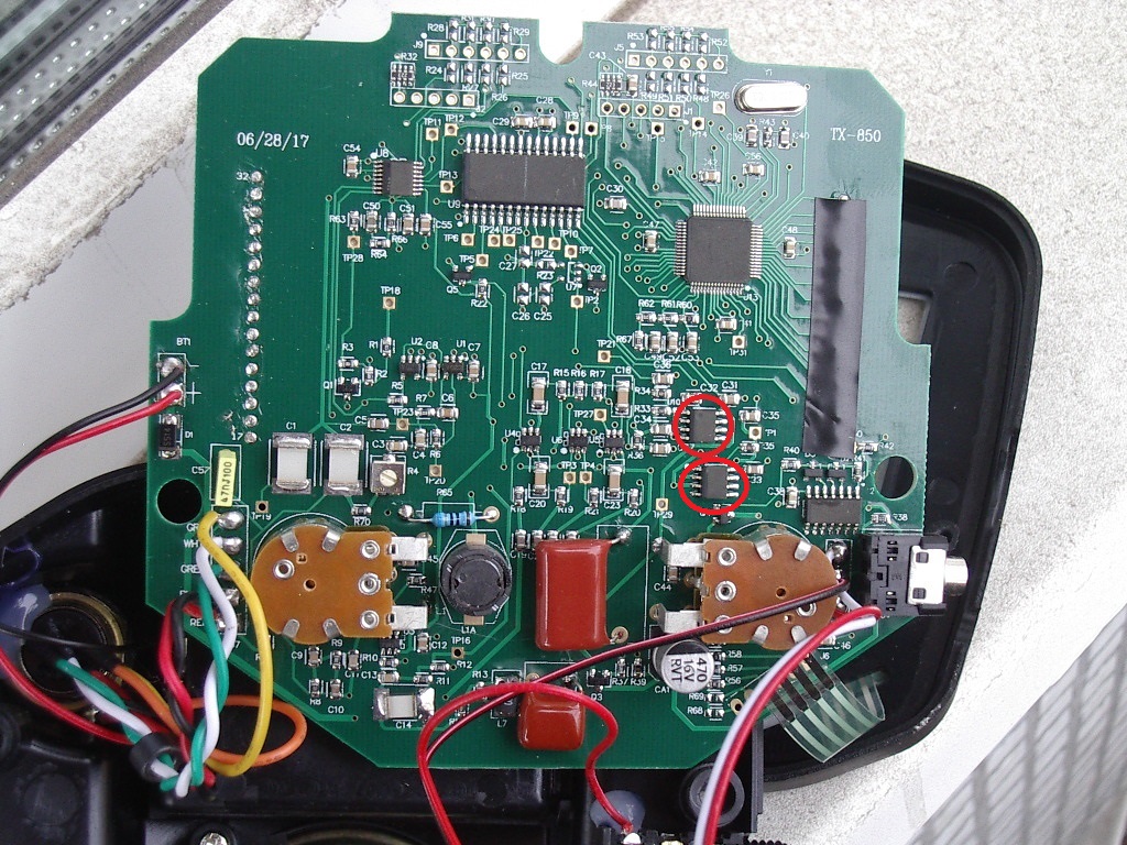

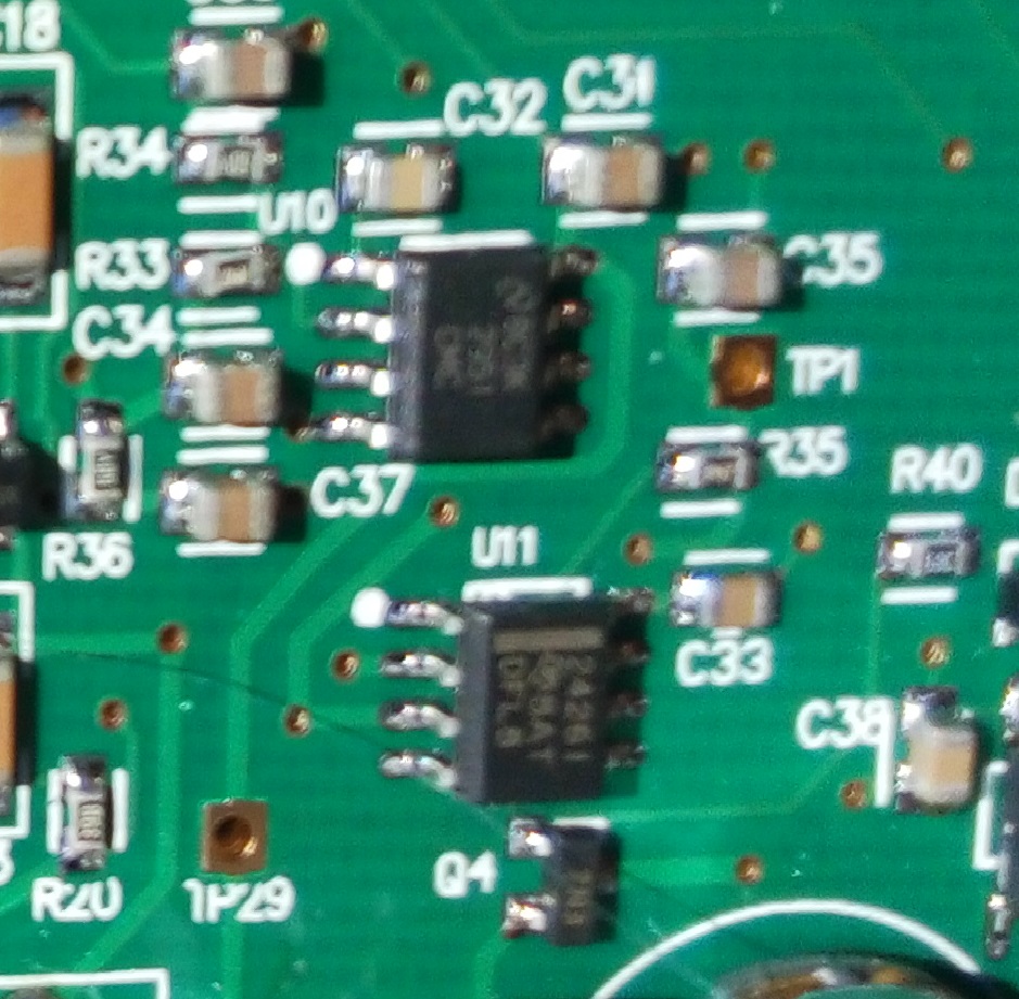

Доброго времени суток камрады! Бяда! аппарат пролежал два месяца без дела, выдалось время копнуть, включаю аппарат а он не але, разобрал, посмотрел, пощупал. Выяснил что адово греется микросхема U10 на которой затерта маркировка. Есть ли у кого информация по микросхемам U10 и U11?

Если память не изменяет, там вроде стаб. питания и делитель, может быть tle2426, lp2951 чего то там

QUOTE(Shmitt @ Jun 15 2020, 16:43)
лови изображение
