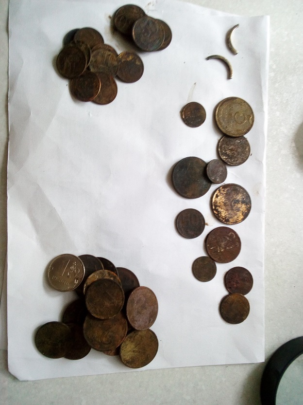

Сделал выход на битый всеми пляжик без Мд с размывателем. Результат за 50 минут, пока не сел аккумулятор. Попалась дохлая обручалка тонкая. Засунул ее в перчатку, так она разломаласьsad.gif(
С 375 чего тока не было у меня... первый раз решил ускорить снятие зeленого нароста ножиком- кольцо развалилось в руках. Второй раз на вид свежайшую обручалку одел на палец- развалилось и упало в море... еле собрал 3 куска! 16.gif Крайний раз дал интересное колечко поносить жене, сломалось на пальце.
Мораль- 375 сразу несите в ломбард, ну его.

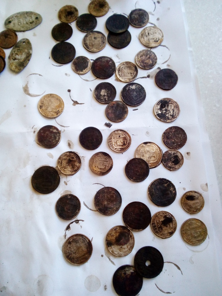

За 40 минут намыл. Странно, что монеты именно номинала 10-20 коп. 1950-х на 2-х кв.м+5 монеток современной ходячки.
У вас размыватель или засасыватель грунта?

Вы бы похвастались как он хоть выглядит.А по поводу десюнчиков советов,так ничего странного,металоискатели никелевые сплавы не видят,как и рубли советов.Я при размывах бывает их тоже нахожу а с металоискателем ни разу(сигнал то не голдовый)

Странно. Совер их озвучивает как смятую фольгу или голдовые серьги, но только тоном ниже - нахожу регулярно.

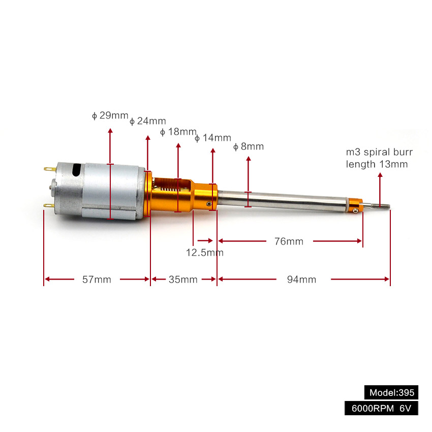

Китайцы уже все за нас придумали. Доработать это без проблем. Описывать думаю не надо и так представляете как он должен выглядеть чтобы было компактно и под водой не мешал. Любая мощность есть.Там же где то есть видео включения этого прибора в ванне. https://ru.aliexpress.com/item/waterproof-a...aft-with-DC-395

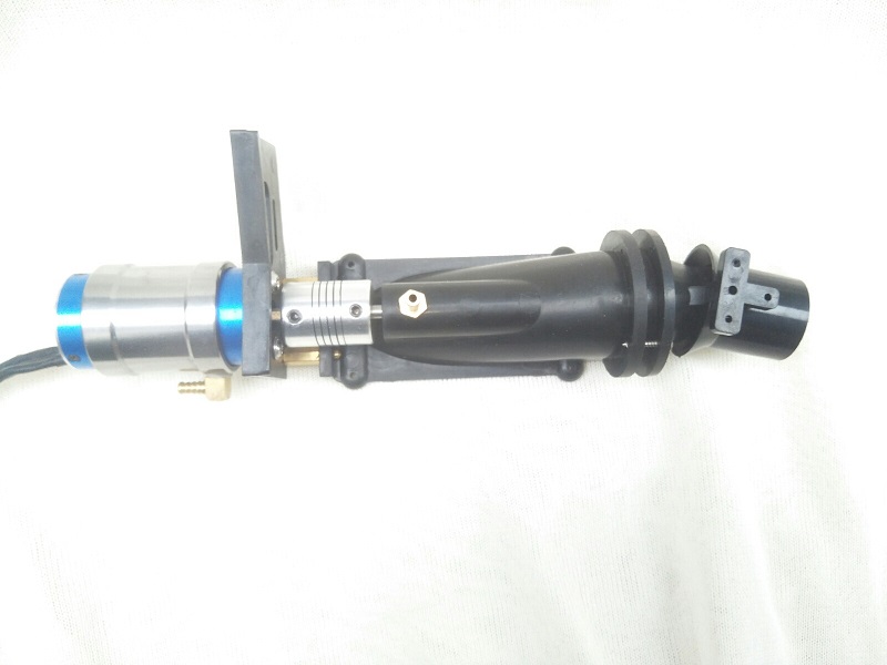

Вот готовый водомет. Двигатель герметизируешь с аккумуляторами и готово.

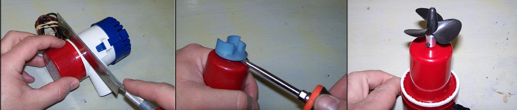

Если это размыватель + может работать как буксировщик, то чего тут секретного? Получается, у вас просто самодельный буксировщик с мощным мотором, который используется как размыватель.
Если вся комплектуха в свободной доступе и конструкция проста для повторения, то я думаю, что у вас там просто мощная трюмная помпа с гребным винтом в трубе как у jonikru вместо импеллера. Конструкция действительно проста для повторения, т.к. самая важная часть мотор в герметичном корпусе уже готова. Остается только подобрать диаметр винта и угол атаки лопастей для наилучшего кпд.
Трюмная помпа с родным импеллером и гребным винтом.
https://www.youtube.com/watch?v=DBNDEQjZI84
