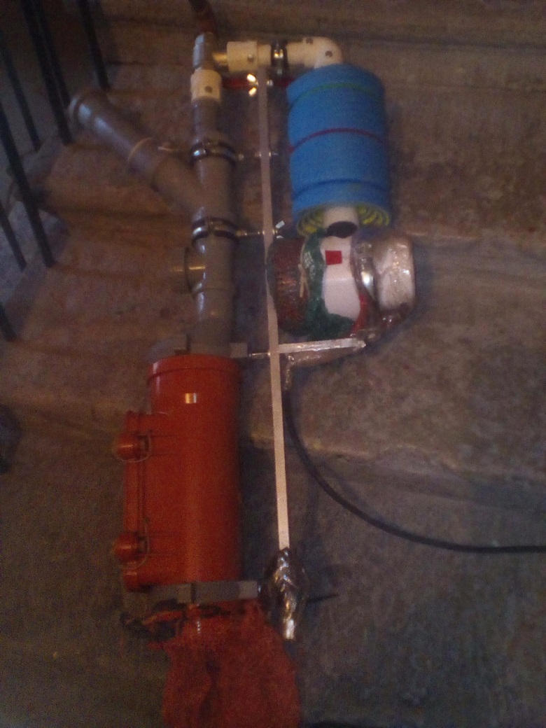

Ну а я собрал себе Гравицапу. Идею черпнул в Ютюбе. Там есть аппарат который называется "Афалина" для промывки мелкого гольда. И ещё пароу парней переделали на свой манер. В оригинале ценник у прибора под 50 т.р. Собрать самому оказалось в разы дешевле.
Я фотки прятать не буду. Если кому интересно , спрашивайте , поделюсь информацией.
Основное применение работа в мутной воде с полным погружением. Точечно засасывать цели вместе с илом, при этом не поднимая мути. Всё выбрасывается сзади, за спиной.
user posted image].[/URL]

бюджетно получилось единственный вопрос надо отводить мелкую гальку куда-то иначе забьется через несколько минут и придется открывать пробки.ну и вопрос аккумулятор надо то ли к поясу приделывать и герметизировать или выводить в виде поплавка.собрать такую безделицу можно но будет ли тянуть эжектор вот в чем вопрос

Репутация: 307 кг
QUOTE(ефим @ Apr 7 2019, 19:31)
Аккумулятор будет стоять вместе с хукой в лодке или на плотике. А гальку надо ссыпать в корыто в лодке на проверку. Там напарник (или напарница) будет пробивать пином и выбрасывать за борт. На всосе ещё будет стоять перемычка крестом, что бы не перекрыть проход камнем.
По бюджету насос 3700 баралей около 2000 р на Али, сантехника вся не больше штукаря. Фонарь не считаю . Это на любителя. Акум тоже по вкусу. У Меня на хуку будет отдельно 100 Ач и на насос отдельно 60 Ач обычный автомобильный. Можно и от одного, но места в лодке хватает, а "отворовывать" от хуки не хочу, тем самым уменьшая время её работы. На фонаре свой , герметичный акум . На фото плоский белый. Литии от паурбанка. Включается герконом.
Можно и без лодки использовать насос. Провод 20-25 м, акум в камыши или просто на кладке .(Если никого нет. Что бы не уперли )) )
сосёт всё и камни тоже

QUOTE(Dzhester @ Apr 7 2019, 13:03)
Небудет работать твоя схема.Будет не эжекция а подпор.

QUOTE(jonikru @ Apr 8 2019, 11:25)
В чём разница? У меня это первый опыт, поэтому не шарю biggrin.gif У ребят сосает нормально. Если у меня будет работать хотя бы так же, меня устроит.

QUOTE(Dzhester @ Apr 8 2019, 13:29)
У тебя три одинаковых диаметра,эжекции не будет.

QUOTE(jonikru @ Apr 8 2019, 13:41)
А , вот ты про что. Там не все три одинаковые. От насоса 40мм труба остальные две 50 мм. Ну в любом случае обкатаю так, Посмотрю как будет работать.Потом , если будет такая необходимость поставлю конус на уменьшение прохода на 30-25 мм, на входе в тройник со стороны насоса.
Здесь вот у парня такие же трубки как у меня. 40-50-50
На 2-22 минуте хорошо видно.

Да .нормально работать не будет .тебе надо форсунку внутрь вставлять .чтобы перед всасом разрежение получалось но это дополнительная нагрузка на насос.
