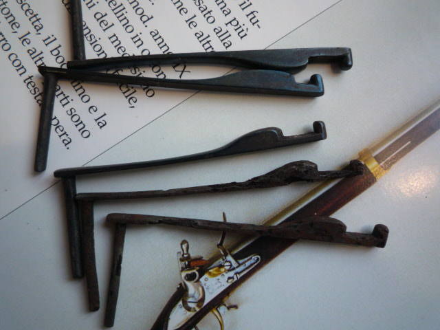

Продолжим.
Чем ещё интересен метод, так это возможностью снятия размеров со старых предметов, которые в настоящей действительности, порой просто иным способом не реально получить.
На фото- фиксаторы ложевых колец," кремнёвки".
Снизу, два оригинала после "углеродки", сверху- три копии по оригинальным размерам.
В принципе, можно поставить и оригинальные, но всё же со временем они утратили свои функции, так как сечение по середине фиксатора, составляет 3.5мм ширины и 1.5мм толщины. А "ножка", которая крепится в дерево- 2.5 мм диаметра.
Но как видно и такой мизер размера, методу по восстановлению- не проблема.
Сообщение отредактировано Grinkreht: Sep 28 2018, 12:01

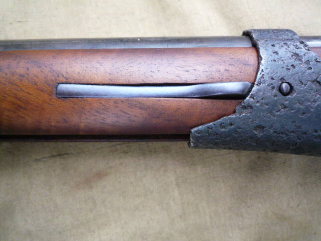

Фиксатор, на предмете..
Сообщение отредактировано Grinkreht: Sep 28 2018, 12:04

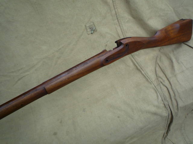

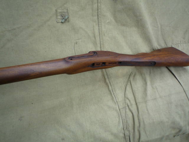

Ну а это собственно "шкатулка", из европейского ореха, по старому оригинальному лекалу, в которой будет храниться восстановленное железо по средством углеродного метода, по периоду "наполеоновских войн" wink.gif
