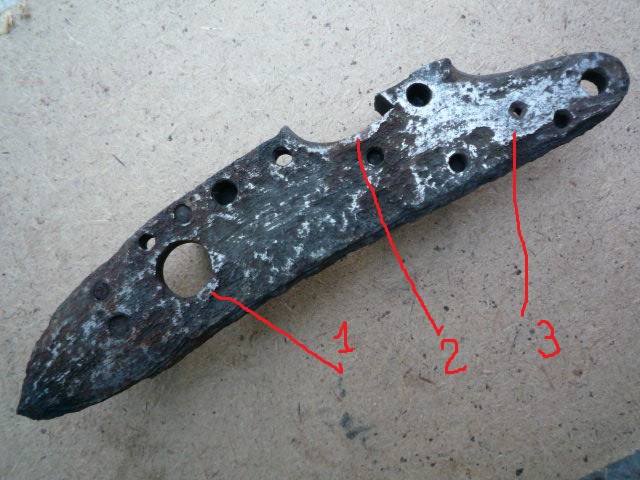

Рассмотрим интересный материал. На фото, некогда кремневый замок, после мех расчистки, с последующей "углеродкой".

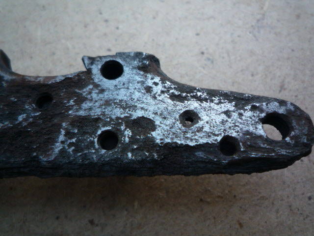

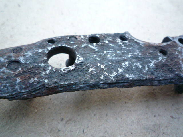

№1, №2- остатки оригинальной поверхности. Под бронзовой полкой и остатками коррозии в районе лодыжки курка.
№3- было много не убранного слоя от коррозии в районе пружины огниво(не смогли выкрутить винты, соответственно не удалось снять пружину и полностью удалить слой).
Что собственно и спасло поверхность.
Утраты на лицо. Если бы сразу была "углеродка", то как минимум клеймо было бы в наличии. Как в случае с №3.
А счас, провал примерно в 0.5мм, от номинала..user posted image

QUOTE(Grinkreht @ Sep 27 2018, 21:08)
Рассмотрим интересный материал. На фото, некогда кремневый замок...
Прошу прощения, а чем этот замок, отличается от двух предыдущих замков? biggrin.gif

Фото "до" опять нет. Этот "обмылок", это уже законченная вами работа?
