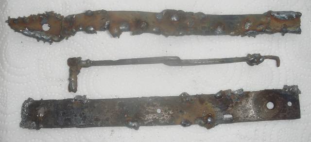

QUOTE(tlemsen @ Apr 23 2018, 09:35)
В любом случае, внешний вид поверхности будет всегда уступать таковому, если бы применялся классический способ. Но это так и должно быть, у углеродного метода другие задачи. Как уже говорилось выше, он меняет только суть, а классический способ меняет только вид. Углеродный метод обеспечивает гарантированное дальнейшее хранение без осыпаний и он даёт много новых возможностей, но он никак не обеспечивает дизайн. У него нет дизайнерских задач по своей сути.
Это что то новенькое. cheesy.gif tlemsen, а что вы вот тут про гарантировали? Вот в этом и есть ваша гарантия хранения предметов после "ваших экзикуций"? cheesy.gif Оба фрагмента заново покрыты откровенной ржавчиной.
Пластина заново ржавеет.
AV.Sots
post Apr 24 2018, 03:33
Создана #369
Сообщений: 39,795
Зарегистрирован: 18-July 09
Пользователь №: 11,089
Металлоискатель: XLT, V3i
Номер карты: ....7516
Репутация: 4411 кг
QUOTE(Кирилл К. @ Apr 23 2018, 12:15)
С интересом читаю тему, но вот тут чего-то совсем запутался... Т.е. берем предмет, подвергаем его "методу", тем самым ухудшаем его внешний вид, но удовлетворяемся тем, что он теперь точно не осыпается?  На примерах с предыдущей страницы внешний вид отдельных предметов, на мой скромный взгляд, существенно ухудшен по сравнению с состоянием "до".
Ушатанные куски железа потом просто варят сваркой.
А преподносилось это всё, за якобы, какое то "мистическое" восстановление. cheesy.gif

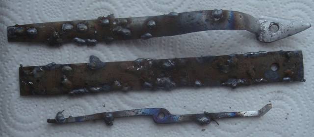

user posted image    user posted image
Ну а что происходит со временем после ваших экзекуций, думаю знает только конечный заказчик. И это, видимо тайна smile.gif
Что такое металл голый без какой либо защиты, в средней полосе России+ условия хранения мастерская, цех, гараж, наверное нужно разъяснять только "оленям в тундре". Тут форум для людей, разберутся wink.gif

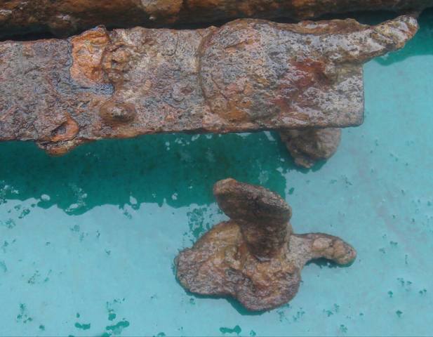

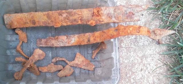

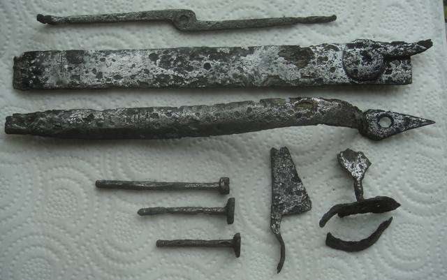

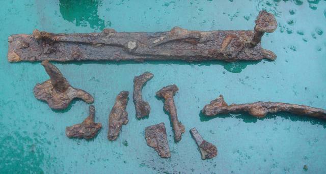

Рассмотрим пример. Предмет не особо древний. Год попадания в землю 1618. Но сохран подмосковный.
Задание отремонтировать и привести в действие.
По этому предмету есть фото промежуточных этапов

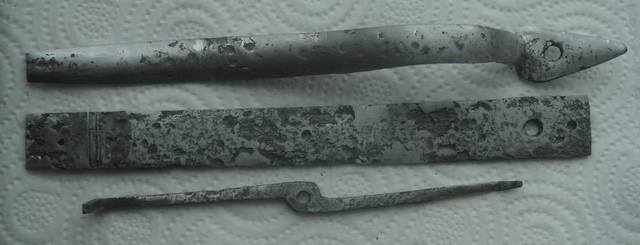

Вот, что имеем на первом этапе.
Два цикла, разборка, никакой чистки.

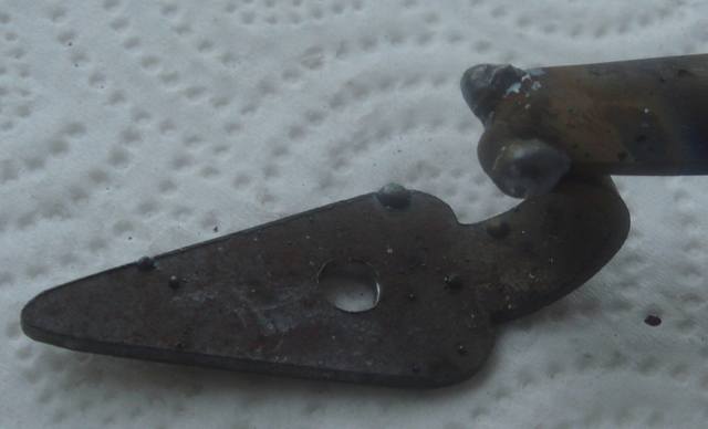

Продолжим.
Здесь вместо патинной мастики применяется сварка. Не потому, что патинная мастика это плохо. Только потому, что далее понадобится термообработка, не более.

QUOTE(tlemsen @ Apr 24 2018, 23:45)
Продолжим.
tlemsen, вот теперь, обычному обывателю, будет мало мальски понятно, как получается (в кавычках), ваше "восстановление". wink.gif Всё, что проделывается, теперь хорошо иллюстрируют ваши фото. Какая тут в опу 17.gif "оригинальная поверхность"? Вы сначала отжигаете предмет до дыр, а потом эти дыры просто завариваете. Всё, что позволяет ваш метод, это спокойно варить прокалённый предмет. И ваять сварочным аппаратом так можно до бесконечности, пока не получится желаемый результат. Только там уже давно нет оригинальной поверхности. Всё что там есть, это то, что оставил ваш напильник.
Ну да, для замков, механизмов, стволов и пр. позднего материала, наверное такая технология применима. Ну или, для чего то дешёвого и "ширпотребного". Конечно, что то редкое и дорогое, вряд ли вам кто то доверит. Тут это очевидно. Типичная слесарная работа. Не реставрационная.
Простите, а что такое "патийная мастика"? И как она применима к реставрации железа? Как вы вообще понимаете, работу с ней в реставрации?

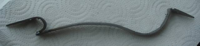

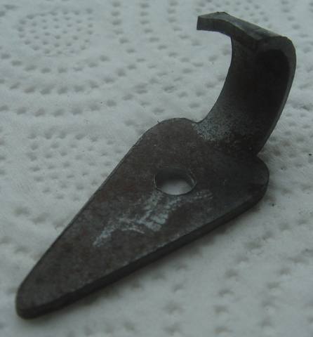

Далее заменяем утраченную часть спусковой скобы на новую.
