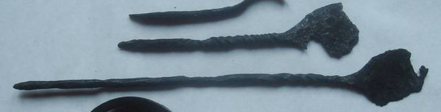

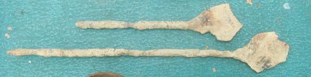

Вот ещё один пример с утратами на булавках.
В любом случае, если Вы не готовы к таким утратам, Углеродный Метод лучше не применять.
Есть некая критическая плотность, ниже которой Углеродный Метод бессилен. Эта величина составляет 50% от нормальной плотности железа(стали). Это известно, так как проводились соответствующие измерения. К сожалению, такие измерения не возможно провести заранее во всех случаях, так как обычно низкая плотность относится только к отдельным участкам.

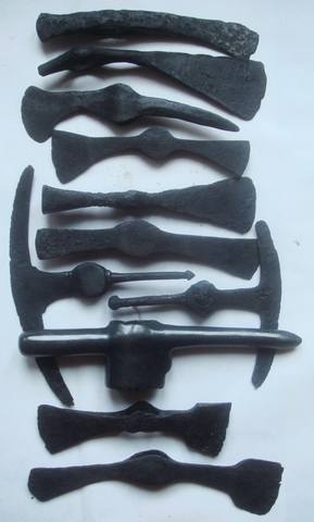

А этот пример совсем без утрат. То есть здесь их нет совсем, 0%.
Красиво-некрасиво это другой вопрос. Далее можно замутить любую патину, сделать поверхность гладкой, например. Но это уже дополнительные процедуры, которые не всегда востребованы и они не имеют прямого отношения к Углеродному Методу

На этом фото тоже практически нет утрат. То есть, они конечно есть местами по кромкам. Процент оцениваю на глаз не более 1%.
