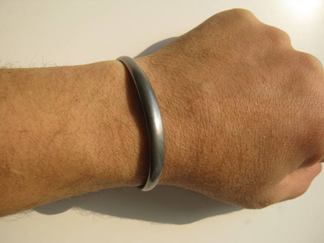

Как пример: реплика средневекового железного браслета из простой черняшки.
Образец был сильно корродирован но размеры снять получилось.

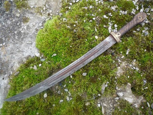

А тот который с патинкой в ветринку положу и пылинки сдувать буду. cheesy.gif

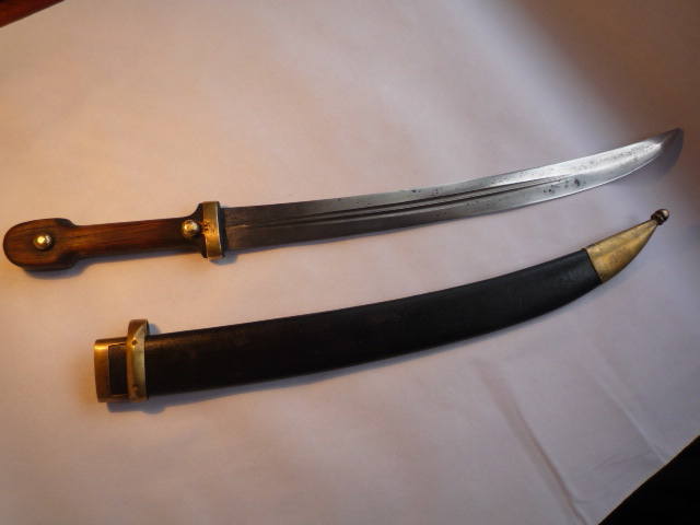

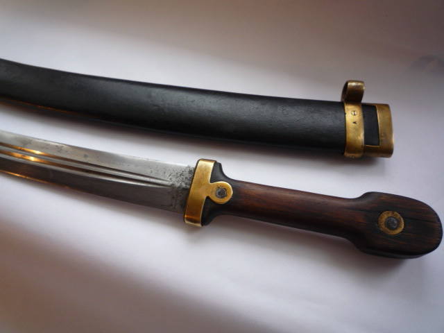

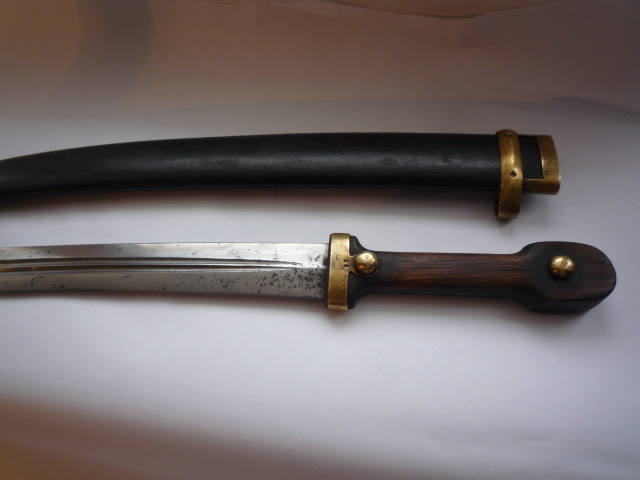

Ну не знаю, я бы всё же выбрал блестящий. Кстати, за него денег дали больше, чем я его купил. Наверное не только я сделал такой же выбор biggrin.gif
Клин- по методе "углеродки". И обратите внимание на обух(фоток до), я не стачивал клин под ножны, только правил smile.gif

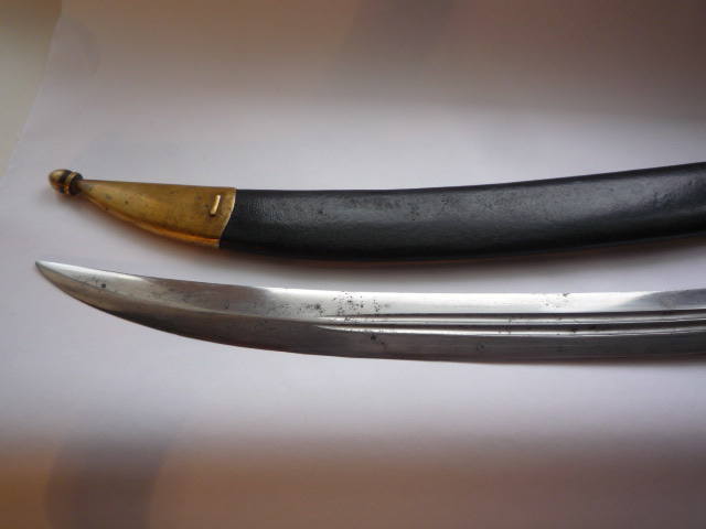

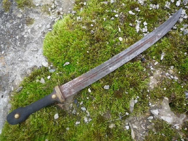

Бедная, бедная патина)) Да, ещё горелые рукоятки решил заменить, тоже косяк smile.gif
