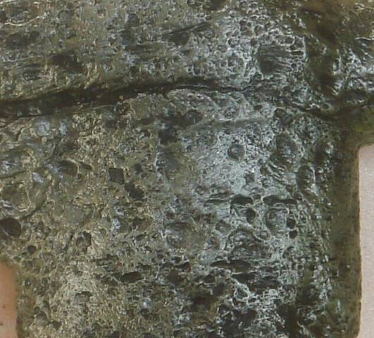

Как говорят, повторение, мать учения. По снимкам ниже:
Вопрос - чем результат вашего метода, на данном предмете, отличается от "электролиза"?
Второй вопрос, блестящий налёт, он от железной щётки или это результат её применения?

QUOTE(Mika88 @ Feb 16 2019, 23:39)
По второму вопросу, могу ответить однозначно - предмет был обработан вращающейся карщёткой из автолабаза. Из "реактора" Тлемсена предметы выходят в виде огарков, как из обыкновенного правильного костра. Иного и быть не может. Огарки не могут блястеть! Там на поверхности отнюдь не только металл. А даже где и металл, его поверхность напоминает АЧТ по своим отражающим свойствам. Из-за щелеватости и пористости. Приходится обдирать, заглаживать. Химия или карщётка, в зависимости от фанатизма и упоротости.

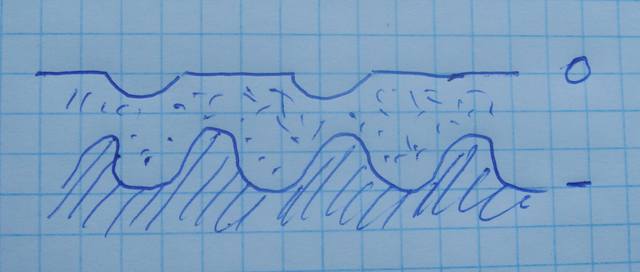

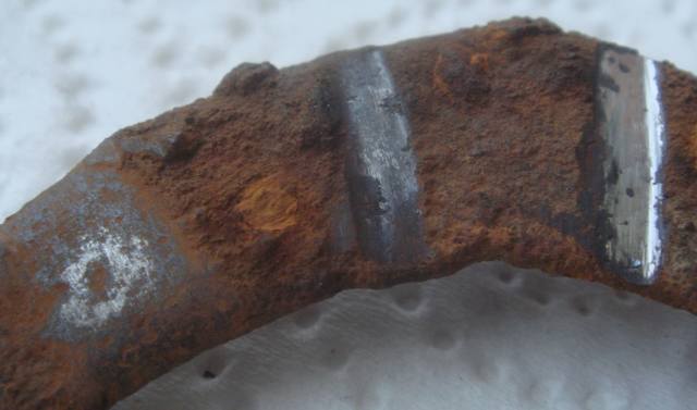

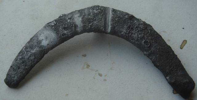

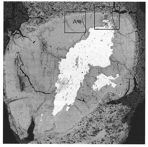

Отличить предмет после Углеродного Метода не сложно. Поверхность после Углеродного Метода это всегда плоскость. Если есть раковины, то это ямки в плоскости. Поверхность после электролиза это всегда горы, типа синусойды. Примерно так, как на этой схеме.
Электролиз чистит предмет до железного ядра, а яйдро всегда лежит существенно глубже оригинальной поверхности, как на этом снимке. На этом снимке так же видно, что оригинальная поверхность представляет собой плоскость, хоть и кривую, а поверхность ядра представляет собой волну.
Фото поверхности после электролиза
Углеродный Метод позволяет получить металл над ядром. Это демонстрируется примером ниже. На исходнике металл ядра виден только в третей самой глубокой риске.
После применения Углеродного Метода формируется металл над ядром
После получения металла над ядром, уже не важно, каким инструментом этот металл далее обрабатывать, так как это вопрос прикладной и к самой сути Углеродного Метода отношения не имеет.

Очередная бредятина и клоунада.
Фото предметов после "углеродного метода".
Ровная поверхность (типа оригинальная), достигается путём выравнивания её напильником либо ещё каким крупным образивом. С последующим заполнением кратеров и неровностей обычной сваркой. А потом снова напильник.
