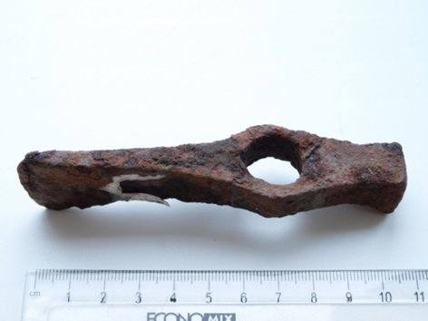

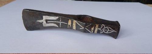

Он как минимум залит новодельной химией, которой автор работ, указывает на необратимость. Из оригинальной поверхности, я вижу только цветнину и то, судя по ДОКЛЕЙКИ отставшего орнамента и это наводит на мысли smile.gif Как страшен мир, гиде правда?))

Этот боевой топорик с инкрустацией золотом и серебром хороший пример хорошо проделанной работы по реставрации древнего (археологического!) железа. Я бы так расчистить предмет не смог и не взялся бы за такое даже "для себя".
Вы поймите, реставрация древнего железа это восстановление именно исходной формы предмета со всеми деталями которые возможно отреставрировать. Допустим, если часть тонкого серебра и золота инкрустации безвозвратно утрачена, реставратор не имеет права изготовить их ориентируясь на сохранившиеся. Он не знает что там было.
Не существует "эталона", не существует "уставного образца" по которому можно изготовить копию любого, абсолютно любого предмета археологии пролежавшего в земле энное количество веков. Потому настоящий реставратор работает с любым предметом археологии ориентируясь на сохранившиеся участки оригинальной поверхности. А то что происходит с оригинальной поверхностью предмета археологии изначально из железа а ныне из минералов железа и не железа на энное количество процентов, при прокаливании, это лютый п....ц. Ещё задолго до температур "восстановления окислов железа" эта поверхность безвозвратно разрушается - растрескивание и отслаивание, при потере кристаллизационной воды с изменением объёма и механическими напряжениями.

Вычислять магнетит я не буду, вот несколько фото одного и того же предмета после восстановительной реакции с термическим контролем.
https://www.reviewdetector.ru/index.php?sho...&#entry15868225
https://www.reviewdetector.ru/index.php?act...post&id=3738214
https://www.reviewdetector.ru/index.php?act...post&id=3738220
https://www.reviewdetector.ru/index.php?act...post&id=3738224
https://www.reviewdetector.ru/index.php?act...post&id=3738222
Разница тем заключается не в типах металлов, а в их размерных характеристиках. Доказать оригинальность поверхности монет гораздо проще чем штучно изготовленной сабли или палаша. Мне есть с чем сравнить - поэтому мне проще чем товарищам по железным артефактам (ручной, а не машинной выделки). Прошу рассматривать мои фото с точки зрения возможности восстановления железных артефактов с элементами инкрустации цв.металлами. Смею Вас заверить, что опыты с серебром и бронзой так же дают положительные результаты при контролируемой реакции восстановления. За сим можете упрямо повторять "не вижу" - но во рту от этого слаще не станет.😁
