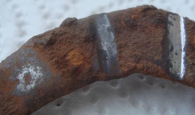

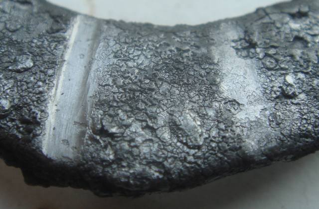

Для сомневающихся напомню этот пример с набойкой.
Пример показывает, что все окиси восстанавливаются до металла на всю толщину внешнего слоя.

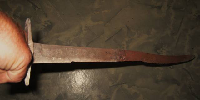

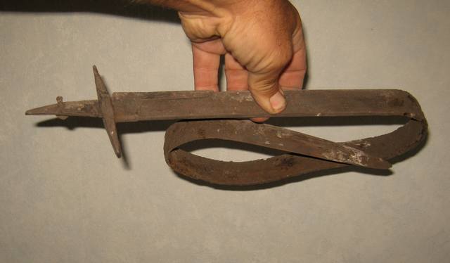

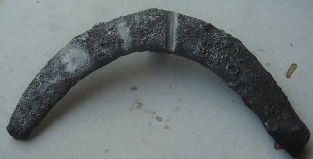

Ну да, мой. То что на первом фото, исходное состояние. Результат ритуального умерщвления клинка прошедшего через огонь погребального костра. Его свернули в поросячий хвост. При этом слой окалины (магнетита) в местах изгиба отскочил и сохран в этих местах после восьми веков пребывания в земле естественно намного хуже чем в тех местах какие не изгибались.
Я нагрел места изгиба обычной паяльной лампой и распрямил предмет в горячем состоянии.
Вылезла чрезвычайно интересная информация о исходной форме клинка которую нельзя было получить от предмета в согнутом виде. Скажем так, кыргызское длинноклинковое оружие неимоверно редкая вещь. Обычно клали чего попроще и подешевле а дорогое длинноклинковое оружие переходило по наследству и т.п.
Про историю, тут все в курсе. А по истории реставрации- Вы просто испортили предмет. Вы конечно не первый, кто так поступал, но это плюсов не добавляет, а наоборот. Не обучаем наш народ, как то и это плохо.
Знаете, это напоминает уровень пионера. Вижу кривое, что первое приходит в голову- выпрямить.
Втрое, что идёт на ум- править "об коленку"(ну как же ещё?).
Самое интересное, ещё других берётесь поучать. Зачем только?
