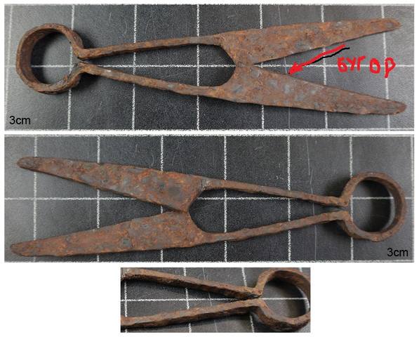

Посмотрите на свою распиаренную плазму. Я один вижу этот бугор?

QUOTE(Grinkreht @ Dec 1 2018, 02:43)
По расчистке. Это бормашинка и пескоструйка. Ничего больше. Причём здесь плазма. Бугорки... обычный рельеф такого сохрана.

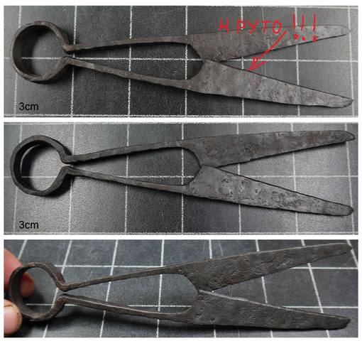

Теперь фото окончательной расчистки, по методу плазмы...
Я опять один вижу тот же бугор, но уже на законченном предмете?
А теперь пара вопросов.
Все знают, КАК затачиваются ножницы и откуда мог появиться сей замечательный....косяк? 17.gif
И второй вопрос: Михаил, вы там после плазмы, наощупь чтоль ищите оригинальную поверхность и советуете такой же хернёй, заниматься остальным?

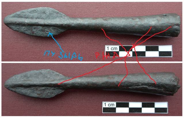

А вот ещё "шедевр". Не разглаженные пузыри(от очаговой коррозии) и красным помечено- пошла ржа по поверхности(соль активна)
