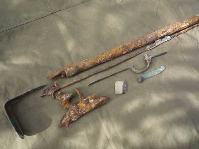

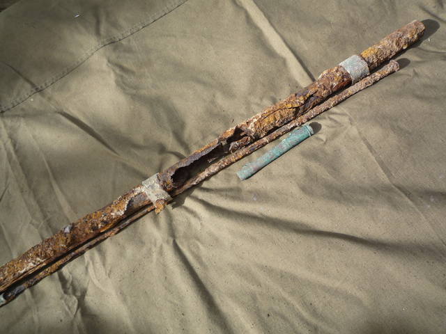

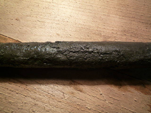

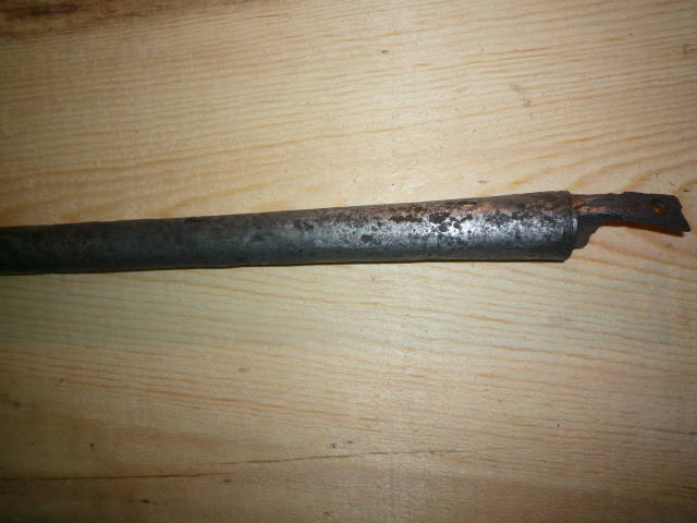

Анонс по материалу: год, без консервации. Что стало даже с бронзой(тыльник фузеи), фото показывал ранее в теме.
Да, тут как то была реплика по мной приобретённым ножикам с кресалами, яко бы спецом для темы покупал biggrin.gif . Пусть будет так, для самолюбия отдельного персонажа, так даже юморнее wink.gif
И фузею данную, прикупил персонально, дабы угодить некоторым с олимпа cheesy.gif
По сему просьба, если вдруг будет в продаже аналогичный комплект фузеи, прошу мне маякнуть, с меня процент от сделки 14.gif

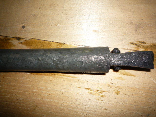

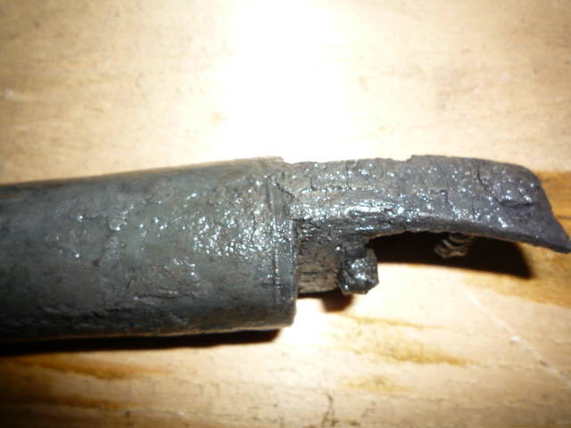

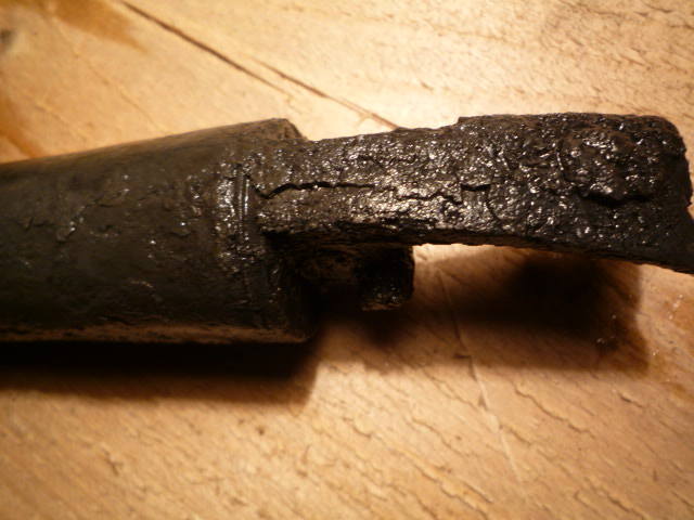

Состояние и реплики в обсуждении(где выставлялась фузея), немного напрягали. Но метода, может удивлять. По сему, не верим оценкам людей не в теме углеродки, а взвешиваем риски, полагаясь на опыт. Ну, и много работы не исключаем. Главное, но торопиться, это чревато ошибками.
Первые два прогрева и первая аккуратная чистка...
Самая важная часть ствола- это казна. Тут самая необычная форма, отделка и информация.
user posted image269293/2546502a/24366536_m.jpg[/IMG][/URL]

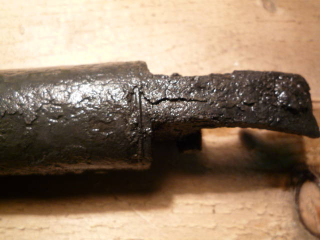

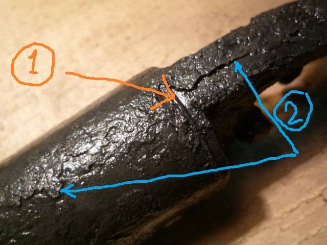

Что видим под номером один? Это показался карниз. Тонкая полоска отделки казны. Обращаем внимание(чтоб потом не было глупых реплик от некоторых), что карниз стал показываться под слоем чужеродных наслоений, что покрыли ствол за столетия. Не я его напилил, как считают некоторые, а начал освобождать посредством метода и расчистки.
Углеродка, это та же расчистка, только иного плана, с понятной и стабильной консервацией предмета. Плюс, тут нет фантазий мастера с шаберами(счистил или оставил что-то), всё как есть- расчистка до оригинальной поверхности.
Номер два- видны остатки наслоений(граница прибыли), что ещё нужно удалять, НО! при следующем прогреве
Сообщение отредактировано Grinkreht: Nov 27 2018, 01:08

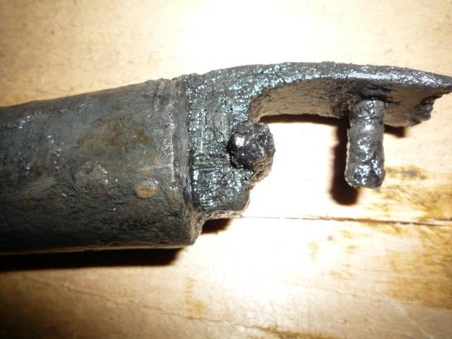

Ещё фотки первых прогревов.

Смотрим внимательно на остатки винтов и включаем голову. Что это за остатки? Да всё банально- металл сгорел(от воздействия солей в грунте, где лежала фузея, на фото "до", всё видно) и винты обломились как печенье. Это говорит, о проблемах с ядром металла. НО! Как видно на фото, в труху после углеродки, они не разлетелись. Значит, было во что, вернуться углероду...

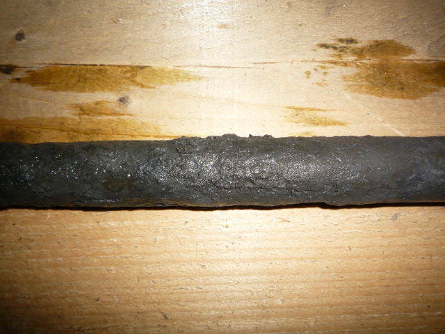

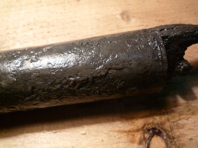

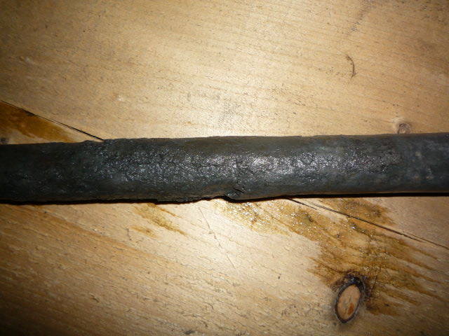

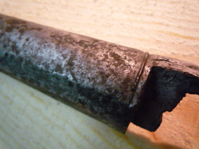

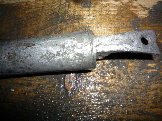

Третий прогрев и остальная чистка крупного слоя(впереди ещё ряд процедур).
Итак, ствол отчищен именно до ОРИГИНАЛЬНОЙ поверхности. Поверхность, благополучно ВОССТАНОВЛЕНА и имеет привычный цвет, как и должен выглядеть металл.
Прошу обратить внимание, что поверхность но сошлифована и не на..Censoredена болгарками и шкурками, а всё в оригинале в остатке(некий крап присутствует по утратам)

Смотрим на всю поверхность... Фантастика, труба вновь приобрела форму конуса. от некогда ржавой болванки wink.gif Без шкурок. болгарок и шаберов 14.gif

Карниз крупнее... Всё в сохране и в наличии. Теперь ещё много циклов прогрева в углеродной среде(насыщение и укрепление поверхности до реального железного звона предмета). Потом выдержка, примерно с месяц(есть свой нюанс, тоже к набору крепости предмета) wink.gif
Ну и далее, будем возвращать утраты, трещины и треть отвалившегося ствола- в полноценный комплекс.
Будем стремиться не к полочному варианту запчастей, а реальному, к некогда предмету(полный комплекс работ, по реставрации с реконструкцией(дерево, естественно будет новым, остальное оригинальное).
