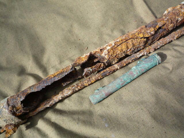

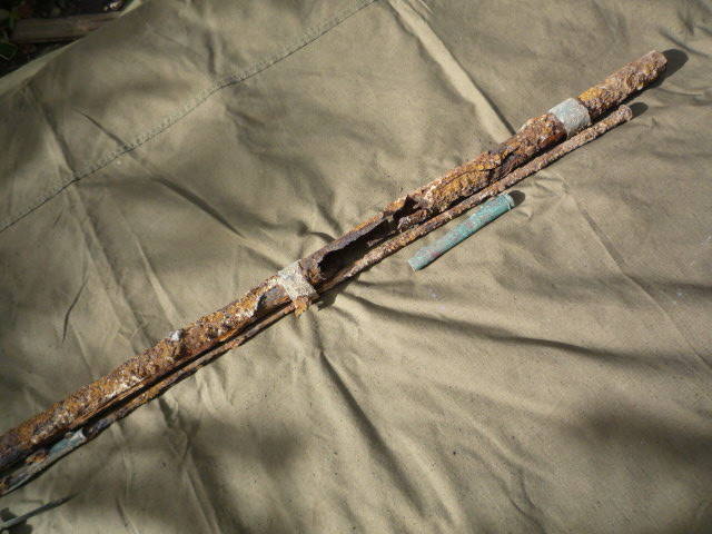

.......user posted image

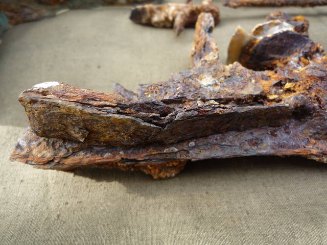

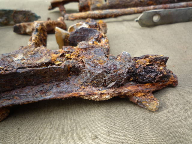

Понимая, что после обычно первого вопроса "ничего не вижу", идёт- "а что это за овно и кому надо", поясняю- остатки русской фузеи, времён Екатерины 2, весьма редкая вещь, которая пользуется спросом 49.gif
Место находки- Крым. Соль и предмет пролежал без консервации минимум год!!

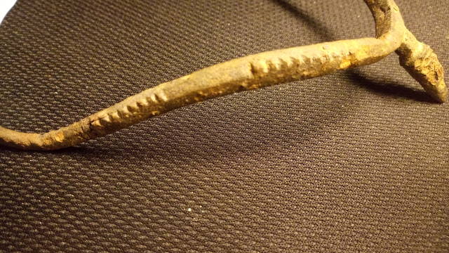

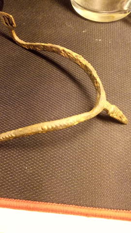

собсно вот. Фото до кислочения нет, только после. Да, ржавчина осталась, да, есть утраты. В чем суть? После кислоты стали видны те то насечки на дужках и на шипе шпоры, на подобные которым на замках активно фапает Гринкрехт; изначально были скрыты ржавчиной; остатки ржавчины можно вполне убрать механически, хоть напильником, законсервировать тоже не такая проблема, хоть в танине хоть в анакроле хоть где. Бояться брать в руки тоже не надо. И никакого особо геморроя с печами и непредсказуемым результатом.

QUOTE(anme @ Sep 29 2018, 17:28)
Такое ощущение, что на тапок фотографировали
Нормальное фото этого участка можете сделать?

QUOTE(Х.З. @ Sep 29 2018, 20:55)
Практически так и есть - на телефон и камера в нем не айс, плюс свет ) Я попробую, но не гарантирую, что получится лучше ибо это минимальное фокусное расстояние на котором камера хоть как то фокусируется на нужном месте

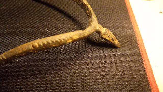

Я как-то вымочил топорик, расчистил, просушил, пропитал анакролом (без вакуума правда). Однако через некоторое время начался множественный "отстрел" чешуек по поверхности металла. В итоге я ломанулся сдавать предмет на прожарку.
Можно, конечно, сказать, мол долбоёб криворукий, неправильно сделал от того и предмет посыпался. Но я не претендую на звание профи и выбираю для себя доступный и эффективный метод, у которого естественно есть свои недостатки.
