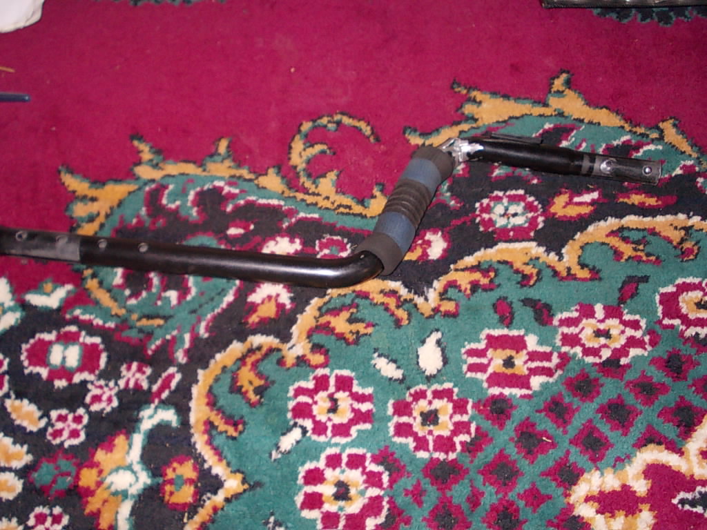

QUOTE(rcv @ Nov 1 2011, 19:49)
У меня на одном из Сорексов сломалась 3-х коленная штанга в известном всем месте, прибор на гарантии, кто как решал данную проблему.  Какой веселый парень придумал высверливать или растачивать без того тонкую алюминиевую трубку. mad.gif В том месте в котором она и ломается плюс там же сделали 2 фиксирующих отверстия.
На коленке в поле прибор починил, но хочется исполнения гарантийных обязательств. Брал напрямую в АКА.
Сам себе отвечаю, без проблем была по гарантии в АКА заменена сломанная штанга. Фирма АКА четко и грамотно выполняет свои гарантийные обязательства. За что им большой репект.

alko_2464.gif А у меня тупо сложилась S образная штанга. Уже пожелели олюминия 13.gif Ну зделалиб ужеб с металла по толще чтоб не ломалось, эх АКА АКА.

QUOTE(Металист-Балалайкин @ Dec 4 2011, 16:53)
Такая же ерунда, только не до конца сложилась, а согнулась, я ее обратно разогнул, но теперь боязно как-то что на копе сложится, когда отмахал несколько сот километров, обидно будет... Вот думаю в гарантийку позвонить АКАвцам, поменяют или нет? Перелома то собственно нет, но риск того что штанга сломается в этом месте велик.

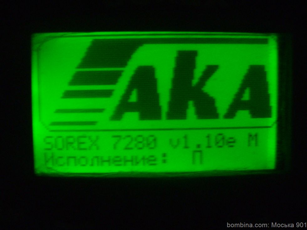

QUOTE(sorex @ Jun 20 2011, 14:56)
Приветствую уважаемые форумчане.
1. Покупал своего мыша в конце прошлого сезона с v.1.04, зимой прошил в офисе АКА до v.1.09 и теперь при включении на заставке отображается внизу надпись исполнение П, что это? вроде должно же быть М?
2. Кто-нибудь прошивал 1.09 до более продвинутых версий? Что это дает и сколько стоит?
3. После прошивки почему-то не могу зайти в дополнительное меню? При удержании кнопки "бегают" подпункты, а доп. меню не включается. Может я что-то делаю не так?  16.gif
Не 1.09 но внизу тоже исполнение П .

QUOTE(Николашка @ Jan 10 2012, 11:30)
у меня год назад такая беда случилось как раз под день влюбленных, пол дня как орангутанг с нижней штангой и блоком в руке бегал. аргонщик попался жопарукий - паял потом зачистил, потом сказал что слишком тонкая труба и крепление урод спалил, сфоткал я своего переломыша и письмо слезное написал производителю. через 9 дней посылка бесплатная с штангой новой телескопической, пришла. АКА человеческая компания, мне нравиться.
