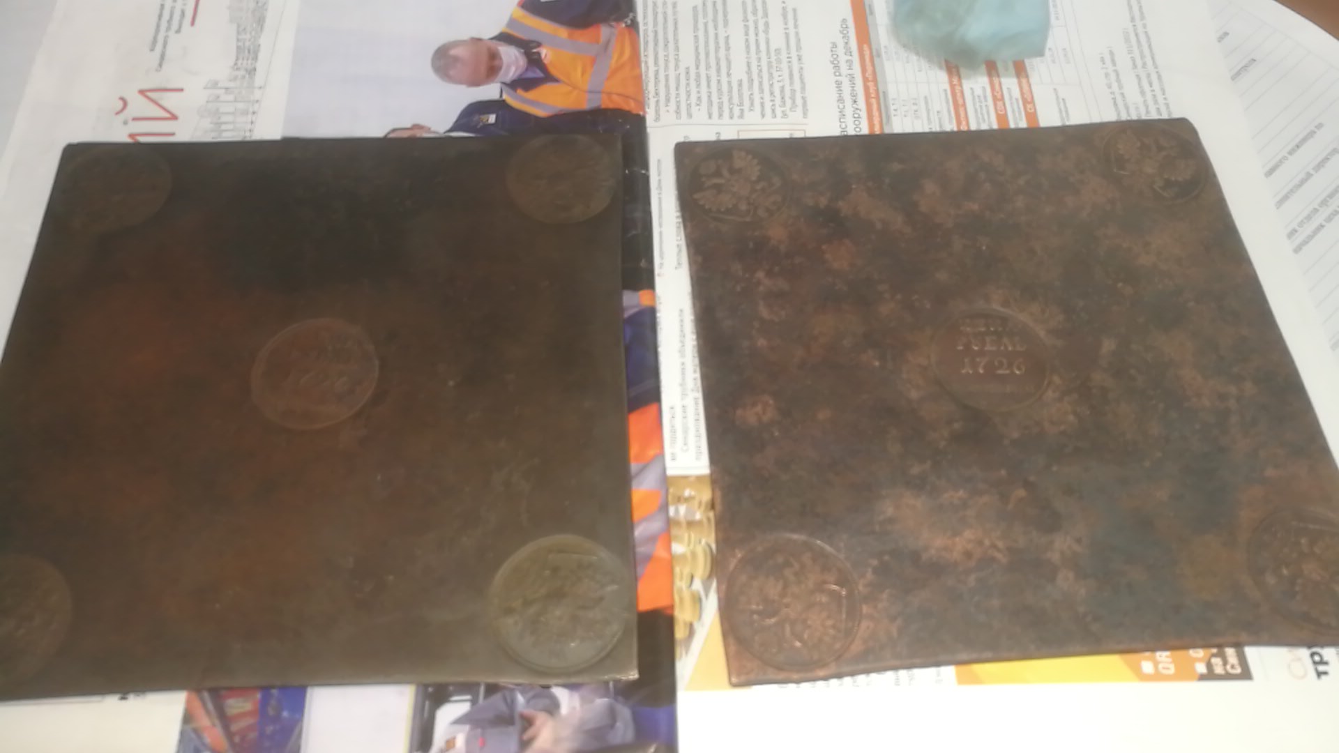

QUOTE(Zhuk @ Dec 22 2022, 09:11)
Доброго дня! Прошу совета.
Методом проб и ошибок получилось состряпать копии плат рублевых. Но изготовлены путем литья. А так как медь тонко лить - дело  неблагодарное, отлиты из сплава, типа бронза. Проливается в разы лучше. Вопрос - чем обработать бронзу для получения цвета близкого к медному. Цель - попробовать более - менее близкую патину получить. Амиак, кислоты + купорос, едкий натр + сера и прочие зелья желаемого результата не дают. Либо зеленеет, либо чернеет. Хочется что бы краснело или коричневело smile.gif Фото с двух  пробников и на разных этапах .
Может кто подскажет.
С уважением !

Вот такой промежуточный результат, фото на скорую руку. Электролит, купорос и еще какая то химия, пока без электричества.

Слева бронза, справа медь

QUOTE(Zhuk @ Dec 26 2022, 08:56)
Не очень удачный выбор для опытов , на обучение изготовления фуфла похоже

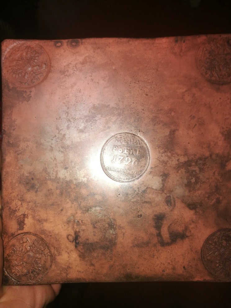

С гальваникой пока на стали заниматься (техусловия) не позволяют. А вот химики есть. Пока - электролит+ купорос - сутки, затем лимонная кислота. Сейчас еще один экземпляр травим. По том по результату опишу и процесс и рецепт.

Добрался до гальваники. Химия себя нн оправдала.
Электролит 1/3 с водой. Примерно на 4.5 литра рсствора 100 гр. купороса. Источник тока—зарядка от телефона. Ложится не плохо, но с пятнами. Думаю расплав неравномерный. Будем дальше пробовать.
