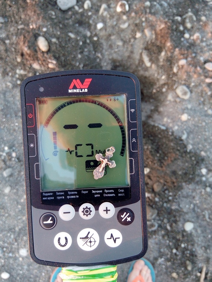

Сегодня вышел поиграться с настройками. Не нравиться мне полифония ,хочу сделать как на совере. Попалась вот такая мелочь 1.05 гр. Завтра попробую цепочку и колечки. Вечером напишу.

QUOTE(handyman @ May 16 2018, 22:42)
Интересны тесты по секционным изделиям, вроде цепочек и браслетов..до 10-15-20гр.. Которые в сумме по весу ни разу мелочью не являются, но НИ ОДИН  детектор в силу известных всем причин, как целое их не опознает.
На воздухе цепочку 8-10 гр. видит.
