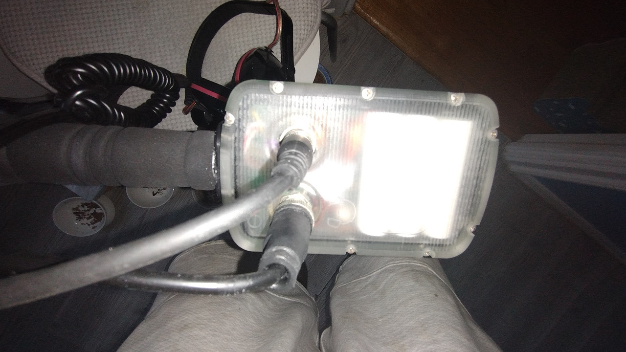

Подскажите пожалуйста, оригинальные наушники подводные Косс, по сравнению с самопальными, под водой в них тоже плохо слышно?

запредельно тихо. Самый простой способ провода в разъеме перепаять на моно .Громкость в разы поднимает.
а то у меня три шурупа кинуло ржавчиной слегонца, может нужно залить их чем то, а то разьест их соленая вода, потом хрен открутишь при надобности ddd.gif

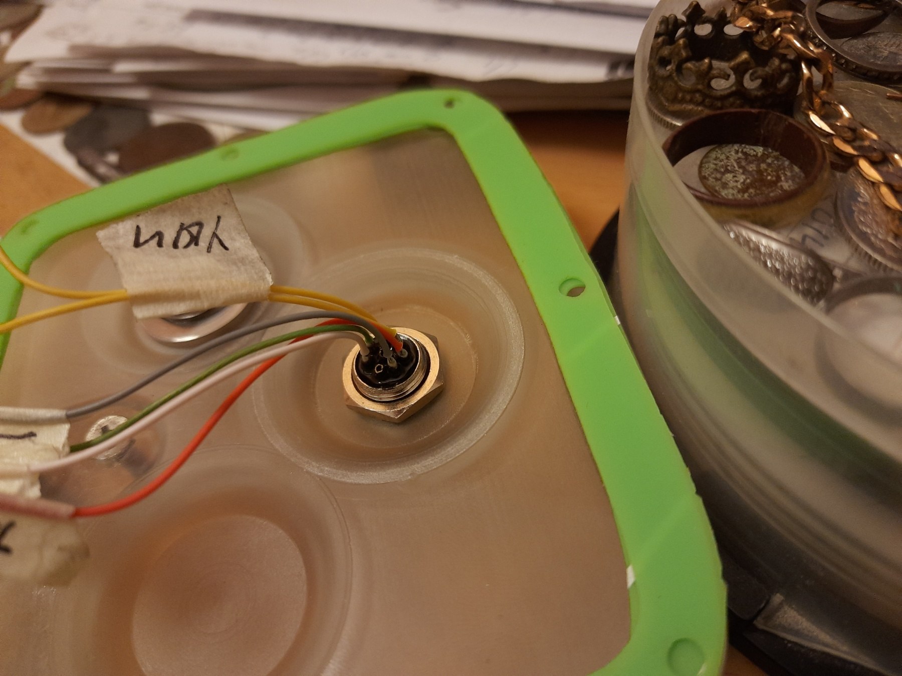

может у кого то есть схема как там наушники на конектор припаяны, какие фишки задействованы ? lupsk.gif

Уши - это 5 и 6 pin в штекере "папа", соответственно и зеркально в оветной части разьёма (мама).Присоединенное изображение Ключ в розетке находится между белым проводом и откусанным штырьком.

QUOTE(Потрошитель @ Nov 13 2022, 22:52)

А шурупы на боксах от Мастера ржавеют... Но не все. Зависит от производителя. У меня его боксов аж четыре. Они уже стали раритетом.

QUOTE(handyman @ Nov 17 2022, 00:08)
Да какие проблемы)
А у меня не ржавеют

QUOTE(oceanhunter @ Nov 17 2022, 17:34)
А у меня не ржавеют
Прикол в том, что у трёх блоков винты без гаек, резьба в другой половине..и они действительно не ржавеют! И только на старой версии Эксплора с пленкой поверх дисплея, там ржавеют, но походу гайки...
Так что все как есть. По-любому апдейтов не будет..
