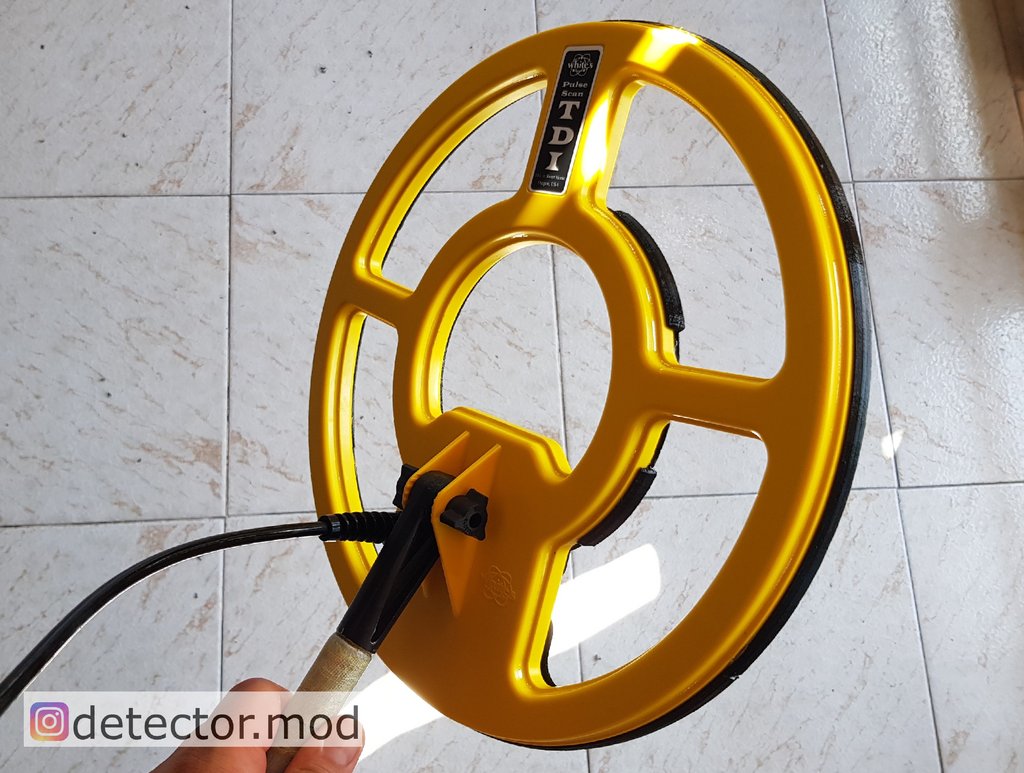

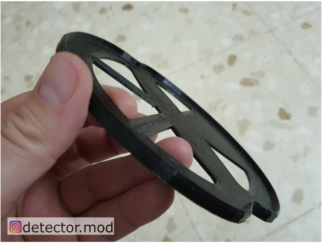

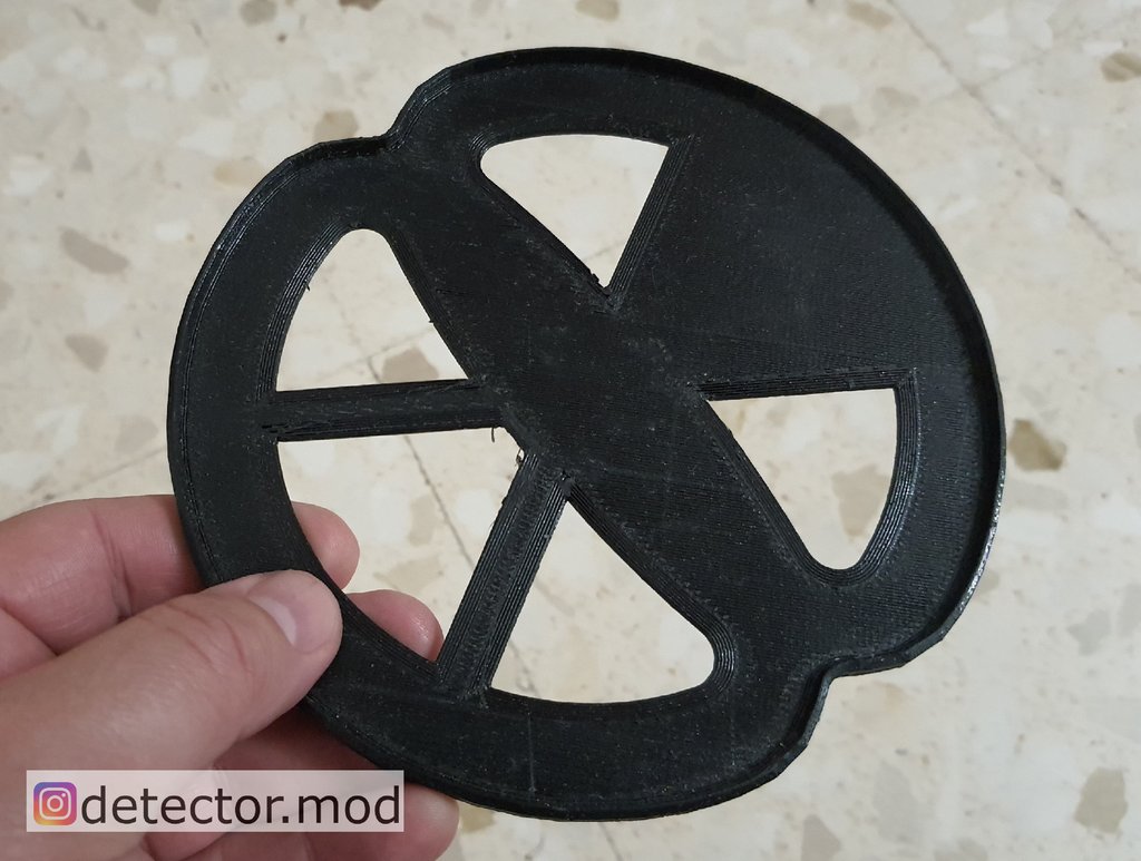

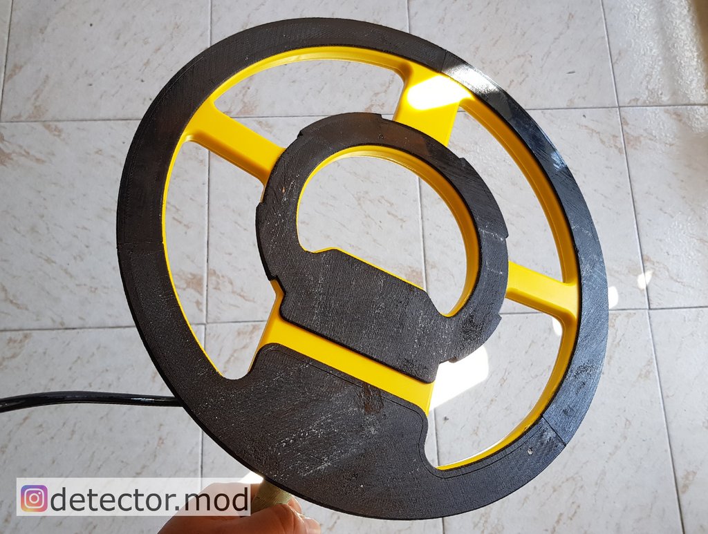

На 6" катушку хорошо защита печатается. Маленькая, вылезает на стол принтера целиком.
Я свою пока не делал, руки не дойдут. Но на остальных приборах отлично выхаживает. Клею на герметик. Если нужно, можно снять вполне.

Андрей А А

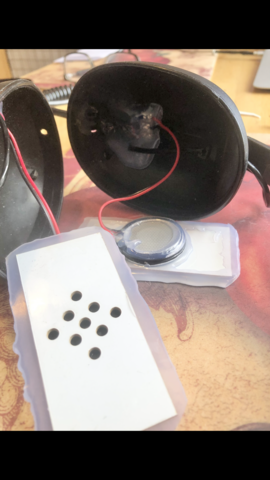

есть у меня уши на экву (дорогие) все в них вроде было хорошо, но начали работать тише потом еще тише потом то сигнал был то исчезал, отложил их в строну и начал юзать резервные венгерские (дешевые) вчера такая же хрень и с венгерскими случилась, как будто на приборе звук прикрутили, начали работать очень тихо как будто контакта не хватает чтоб заработать погромче ddd.gif
сегодня перерыл всю квартиру, нашел другой разьем на уши, отрезал Грей Госты от меча, спаял все в кучу - по квартире вроде работают 17.gif
вопрос-где искать проблему ? в разьеме или в самих ушах ? может ли сам конектор выйти из строя ? ddd.gif

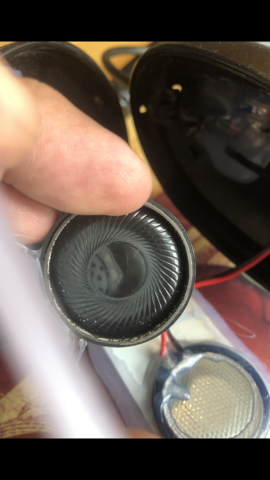

разобрал венгерские уши, конечно все очень кустарно сделано , но как говориться на совесть !
прибор на них вообще не реагирует, окислений нигде не видно , провод чисто арматура по крепости, тоже вроде как целый ddd.gif

Два года прошло как пользуешься ? Меняй весь кабель , такая же беда была . Поменял кабель и все ок , как новое работает .
так самое интересное что две пары ушей вышли со строя, одни правда еще на гарантии ddd.gif

Там ломаться не чему . Если динамики рабочие , то все дело в кабеле . Где то перелом провода . Цена вопроса , кабель с джеком и подводный разъем на али копейки .
сегодня одни уши отправил назад по гарантии, купил еще одни за 175$ новые facepalm.gif
судя по тому что в этих ушах ничего нового нет и кроме цены ничего не меняется , то наверное проще их самому делать , только нужно определиться какие нормальные запчасти купить, а спаять все в кучу и залить силиконом я и сам смогу trudu.gif
