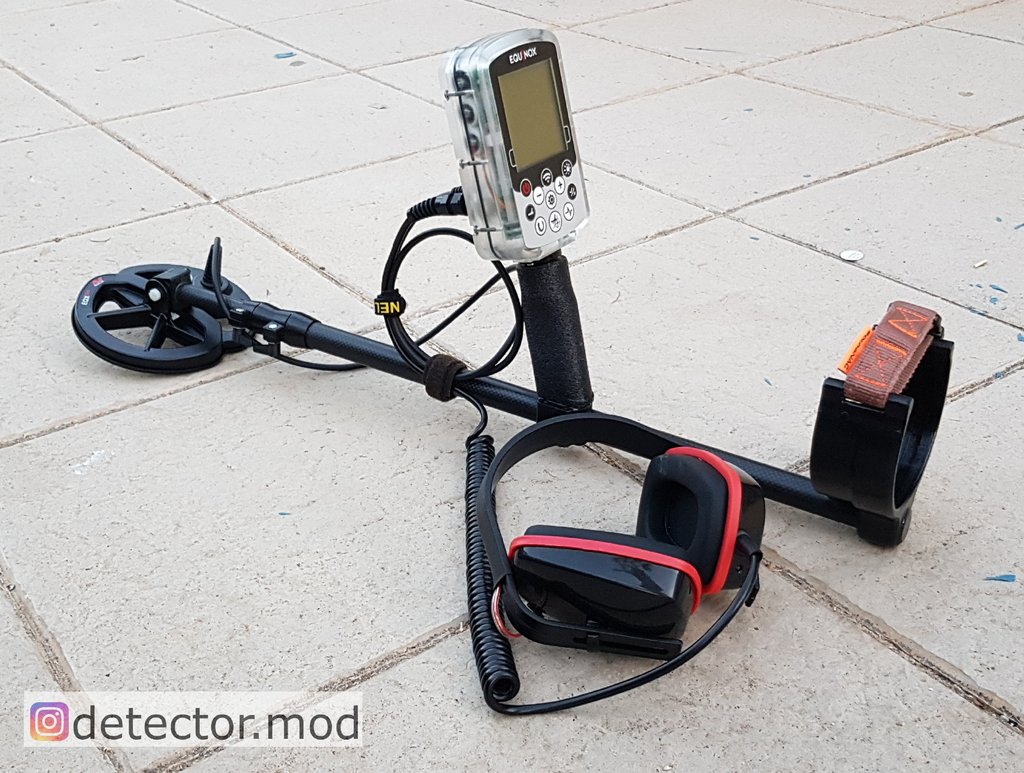

QUOTE(pjrough @ Jun 26 2020, 23:33)
Лёгкий и маневренный.

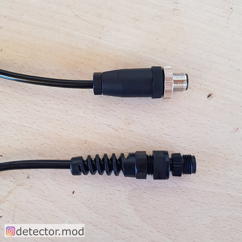

Сфоткайте поближе штекер наушников,если не сложно.
Жека теперь какие-то новые штекера ставит?Я свои уши думаю переделать под угловой штекер.Мне не нравится,как прямой гнется.

[quote=pjrough,Jun 26 2020, 22:33]
Что за штанга?

[quote=distress,Jun 26 2020, 20:48]
[/quote]
Ух, глазастый!
Вот коннектор. Производитель - amphenol.
Женин штекер был поврежден во время транспортировки.
[quote=Otmorozok,Jun 26 2020, 20:58]
Что за штанга?
[/quote]
Моя. Карбоновая. Больше фото было в теме модификации.

[quote=pjrough,Jun 27 2020, 00:03]
Ух, глазастый!
Ваш вроде покрепче,но я все же больше склоняюсь к угловому штекеру.На прямой идёт слишком большая нагрузка.Провод постоянно гнется туда-сюда.
Магазины откроются,куплю штекер и перепаяю свои уши.

Доброго дня! Кто нибудь заказывал резьбовой штекер с али поделитесь ссылкой, чет я никак не могу найти.
Foreign
post Jun 27 2020, 10:01
Создана #2586
Сообщений: 161
Пользователь №: 2,322,495
Металлоискатель: CTX
сразу с кабелем , M12 кабель для подключения датчика, водонепроницаемая вилка типа A типа папа и мама 4 5 8 pin + 2 м ПВХ
коннектор , M12 сенсор соединитель водонепроницаемый штекер и гнездо винт Резьбовая муфта 4 5 8 Pin A Тип
