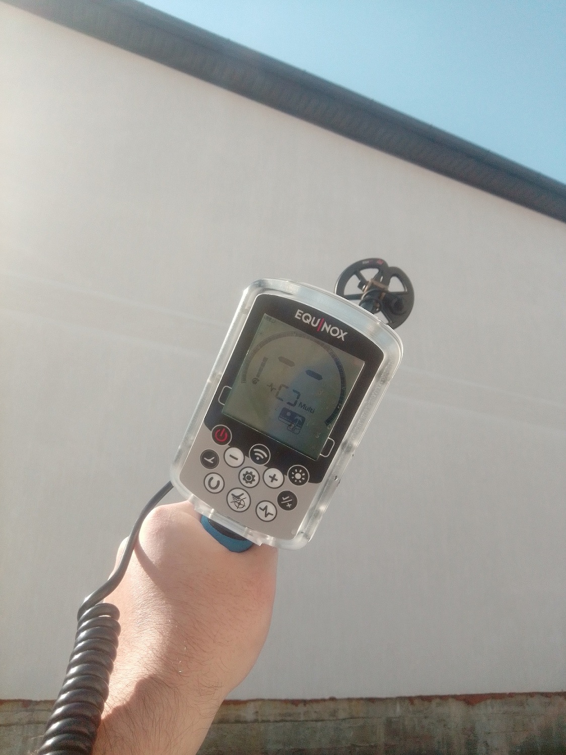

Как вариант резина могла отойти из того что клапан был залит.
Давление появилось и как вариант нашло как выйти )

QUOTE(paylodze @ Jun 9 2020, 00:27)
ну какое давление на глубине по грудь?
детектор постоянно находится на уровне по пояс(вытянутая рука) и сколько от пояса образно по шею? около метра? это разве глубина при которой резиновую обшивку может сорвать ? biggrin.gif

QUOTE(pripa @ Jun 9 2020, 03:40)
Давление воды здесь не причем. Наоборот, в воде, как правило в блоке давление отрицательно по отношению к внешней среде (воде). Давление внутри корпуса могло возникнуть по нескольким причинам.. закрыта мембрана и перепад внешней температуры на повышение расширил воздух внутри и вуаля. Второе - мембрана гидрофобна. Но воздух пропускает (условно так же гидрофобен). Поэтому, скорее всего мембрана может так же пропускать через себя молекулы гидрофобных (слабо или неполяризованных) веществ, таких как молекулы растворителя наносимой тобой резины. Со стороны батарейного отсека образуется пленка засохшей резины и тогда остальная часть растворителя , со стороны мембраны попадет в мозги в виде паров. Это приведет.. во первых к поднятию давления в блоке по закону Рауля, во вторых эти пары будут разъедать, вспучивать резинотехнические изделия и клей. И как раз у тебя это произошло напротив дырок. Я с таким встречался. Нанесенный на каучуковую и др. виды тонкоплоских резин , клей "момент" подвергает вспучиванию и ломает структуру резины в полусантиметре от нанесения из за испарения растворителя. Не заливай мембрану, Эдик. Корпус блока слишком тонок. Поэтому и сунули мембрану. От перепадов давления (температуры)он будет деформироваться и со временем по шву появятся микротрещины. Применяй двухкомпонентную резину, без растворителя - их несколько классов.

QUOTE(грегор @ Jun 9 2020, 13:55)
Не думаю что какие то пары попали внутрь, я перед тем как резиной забрызгать, динамик и менбрану заклеил кусочком скоча , чтоб не было прямого контакта и после этого в воде с ним я не был ddd.gif короче вчера уже детектор покатил обратно в сервисный центр, даже пересыл мне оплатили biggrin.gif
