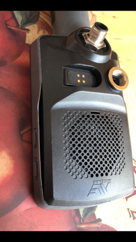

пусть течет, пока гарантия есть, зато есть шанс проверить надежность такого покрытия ! smiles-pyushie-201.gif
я не ныряю, так что думаю что тот метр максимальной глубины на которой находится блок большой роли не сыграет!
на динамике сверху наклеен очень липкий водостойкий скоч, я таким клеил разорваные манжеты на сухаре, а сверху скоча пять слоев жидкой резины, она тоже водостойкая!
по идее одного скоча было бы достаточно, но резина лишней не будет, для гарантии так сказать, так что со стороны динамика хрен протечет это точно! biggrin.gif
сегодня уже заходил в воду, никаких пузырей пока не видно, думаю может залить этой резиной весь блок и не париться cheesy.gif

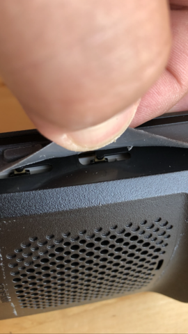

ну что пацаны, вы все еще думаете что вода попадает внутрь через динамик или менбраму, покажу вам очень прямой доступ воды в блок, сам охренел от увиденного facepalm.gif
даже следов клея не видно, на чем оно держится, и как с этим бороться вообще теперь не понятно 17.gif

Чесно говоря я сомневаюсь что это резинка держит воду, ты думаешь вот эти отверстия(кнопки) что ты приоткрыл имеют прямой доступ к плате ?
И еще вопрос, а что потек и этот ?(смотрю твой скотч и жидкая резина убраны)

хотел вчера полностью залить прибор резиной, но обратил внимание что возле кнопок (включения) родная резина как то не ровно сидит, приподнял ее немного ногтем и охренел 12.gif
она очень легко отошла и я увидел открытые дырки дырки прямо в мозги, вообще не понятно как эта резина держит воду если она отошла без каких бы то усилий ddd.gif
всю резину что наклеил я конечно же убрал, потому как хочу опять отослать клюшку в сервисный центр, можно было конечно попробовать все это приклеить самому , но пусть они это делают как положено пока есть гарантия 18.gif

Еще часть случаев протечки по шву корпуса. как правило в нижней части у ручки. И судя по тому как народ вскрывает корпуса на отлом лопаточками (при этом структура половинок остается целой) эта УЗИ сварка шва слабенькая.
