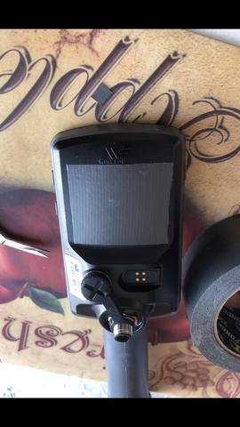

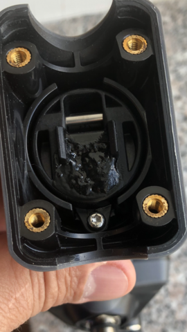

Так а внутряк покаж, как мембранку заделал ?
pripa
post Jun 1 2020, 23:43
Создана #2459
Сообщений: 6,475
Зарегистрирован: 25-March 18
Пользователь №: 2,373,287
Репутация: 172 кг
QUOTE(nuggetgold @ Jun 1 2020, 23:24)
так же как и динамик, только я не фоткал

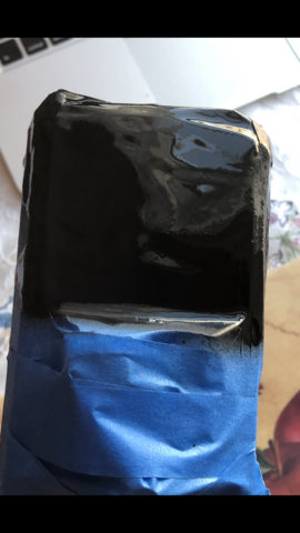

менбранку заделал так же, сначала налепил маленький квадратик клейкого водостойкого скоча, сверху залил жидкой резиной, эта резина при надобности снимается без следов присутствия
на фото она пузырями так как еще свежая, как подсохнет она растечется и выровняется
